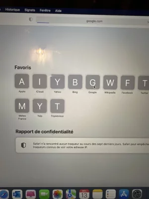

Bonjour, dernièrement j’ai fait la mise à jour de mon Macbook air M1 de 2020 vers MacOs Ventura 13.0.1, depuis il m’est impossible d’ouvrir une page internet alors que le wifi affiche bien qu’il est connecté et que cela fonctionne sur mes autres appareils. J’ai aussi remarqué que en mode sans echec les pages internet charges bien.

J'ai réussi a régler mon problème, quand j'ai fait la première mise a jour mon antivirus avait buguer, je l'avais donc désinstallé ce qui m'a bloquer.
Grace à un autre ordinateur j'ai mis l'antivirus sur une clé usb, je l'ai retélécharger sur mon Mac et c'est bon tout marche!
Merci pour vos réponses !
