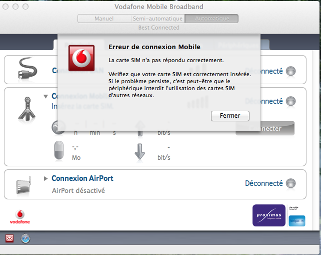

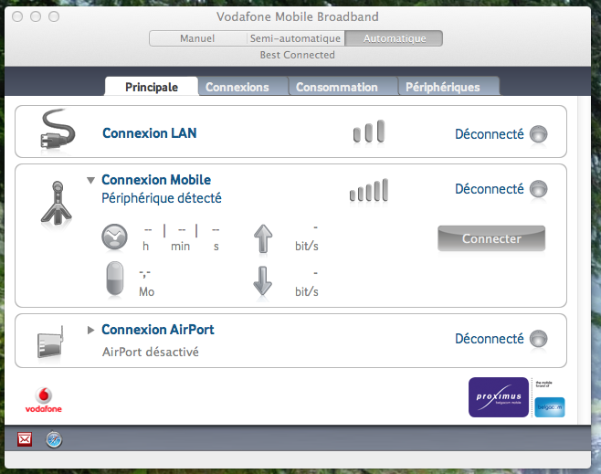

4) Quand je branche la clef usb de vodafone, le logiciel s’ouvre, mais ne me demande pas le code Pin de la carte.
le tout reste en grisé et ensuite le message d’erreur (voir les 2 captures ci-dessous)

J'ai galéré aussi de mon côté avec SFR. Leur logiciel gestionnaire de connexion refusant de fonctionner sous Mavericks.
Ce que j'ai fait :
- J'ai introduit la carte sim dans un téléphone et j'ai désactivé le code PIN ;
- J'ai ensuite remis la carte sim dans la clé 3G et désinstallé leur gestionnaire de connexion qui ne fonctionne pas ;
- Après avoir branché la clé 3G sur le Mac, je suis allé dans les préférences systèmes réseau, la clé apparaît alors en non configuré ;
- Je commence donc le réglage : dans numéro de téléphone mettre *99#
- Cliquer ensuite sur avancé : dans modem choisir "fabricant : générique", modèle : GPRS (GSM/3G), Nom du point d'accès : pour moi "websfr", pour toi après quelques recherche ce serait visiblement "internet.proximus.be". C'est bien un abonnement Proximus ?
Valider et la connexion se fait !
Inconvénient, il n'y a pas de compteur de data comme sur leur gestionnaire de connexion.
