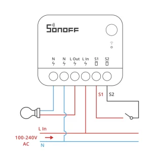

J'ai trouvé un produit le sonoff miniR4M qui est compatible Matter.
Avec quelques modifications il pourrait remplacer un telerupteur, enfin si j'en crois le schéma.
Y a t il des personnes qui l'ont ici ?
Thierry
