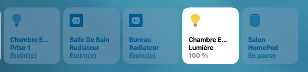

Voici une capture de ma "Maison", l'interrupteur connecté Legrand (avec variateur) est affiché comme une lampe mais comme il commande la lumière c'est plutôt logique.
Pour info, le contrôle du variateur est dispo dans Maison également, mais je ne m'en sert pas.
