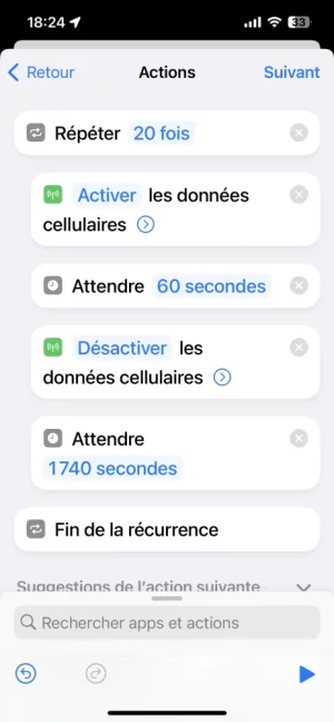

Et pourquoi pas un automatisme enregistré dans Raccourcis comme celui que je joins ? Je n’ai toutefois pas testé (il faudrait le faire avec des durées moindres). J’ai mis répétition toutes les 1800 secondes parce que l’incrément est de 1 seconde et que j’en ai eu marre avant d’arriver à 3540…;)
PS : il faut dire qu’il doit se lancer tous les jours à une certaine heure, en décochent demander avant de lancer et adapter le nombre de boucles et les différentes durées. Je ne sais pas ce que ça peut consommer électriquement, il faudrait aussi faire des essais… mais toute autre application faisant ce type de boulot doit de toute façon consommer.
PS2 au niveau de la consommation de données, j’ai plus de doutes sur les économies, au moins sur les MMS, puisque ces derniers seront de toute façon relevés dans la journée.

question : je ne trouve pas ce module logiciel.
j'ai également un iphone SE 2016, sous ios15.
je ne trouve pas cette fonctionnalité..
