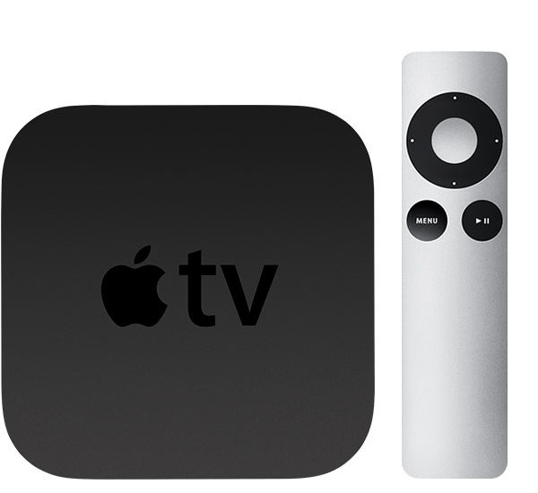

Du coup, j'ai trouvé une Apple Tv de deuxième génération sur leboncoin à coté de chez moi pour 20 Euros.
Ca passera avec ça si je la branche sur le rétroprojecteur pour faire de la recopie d'écran sans fil en airplay?
Sachant que je pourrais pas connecter l'apple TV en wifi sur le réseau wifi du lycée...
L’Apple TV 2 doit être connectée au même réseau en wifi ou ethernet.
Pour AirPlay en Wi-Fi Direct il faut une Apple TV avec tvOS, à partir de la 4 « HD » de 2015, ça semble aussi possible sur la 2nd version de l’Apple TV 3 (attention uniquement avec la 2nd version de 2013, pas avec celle de 2012).
