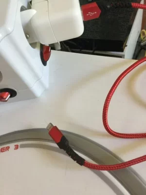

Attends ! sur la vidéo on voit bien que c'est un adapteur lighting (ovale) et moi le câble que j'ai comme tu le vois sur la photo est rectangulaire
Connecteur iPad mini : Lightning ;
Ton câble recharge ton iPad -> Lightning forcément ;
Adaptateur : compatible iPad mini ;
Donc ils n'ont pas la même forme mais ils sont compatibles ok.... maintenant peux-tu me dire ou je peux trouver un adaptateur identique à celui d'Apple mais à moins de 20 euros.
