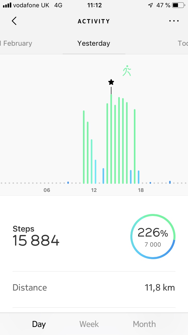

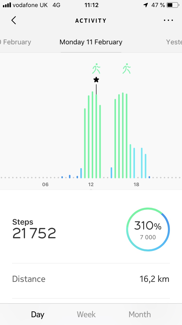

J’ai l’impression que c’est l’application de Withing Healthmate qui crée un bug.
Aujourd’hui je n’avais pas lancé Healthmate.
Les données semblent correctes :
Puis j’ai lancé Healthmate qui s’est donc synchronisé avec Santé et voici le résultat:
Tout à fait possible que ça soit l'application tierce qui ajoute ses données à celle de Santé. Tu dois pouvoir vérifier dans les réglages de l'application Santé si HealthMate a accès en écriture aux données de Santé. Si oui, essaye quelques jours en supprimant l'accès de HealthMate à l'application Santé.
