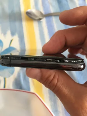

Salut , j’avais il y a quelques temps envoyé un message à propos de mon iPhone XS Max qui avait le Face ID défaillant .
Pendant un ans donc la deuxième année de mon iPhone XS acheter d’occasion donc pas de possibilité de faire jouer la garantie légale , j’ai utilisé celui ci sans Face ID .
Et là ... batterie Hs qui c’est mise à gonflé au bout d’une quinzaines de jour et a littéralement eclaté l’iPhone a l’arrière avec différentes fissures et sur le côté ou il s’est ouvert en deux . Ce domage est il arrivé à quelqu’un d’autre sur le forum ?
le téléphone avant de d’ouvrir en deux c’est éteint et n’a jamais voulu ce rallumer .

Bonjour, ça arrive c'est à cause de :
Le gonflement résulte du fait que des particules se retrouvent piégées entre les couches de la batterie et éventuellement de la perforation des membranes qui séparent les couches. Si le revêtement a été abîmé, l'humidité de l'air peut réagir avec la cellule et en provoquer le gonflement.
Il faudrait faire changer la batterie et le téléphone devrait fonctionner à nouveau.
PS: Apple refusera de changer la batterie, puisque ton téléphone est endommagé, donc il te reste l'option du réparateur tiers, ou de le faire toi-même ( déconseillé ) . Comme c'est un Xs Max après le changement, le iPhone t'indiquera un message d'alerte comme quoi ce n'est pas une batterie d'origine ( logique ) mais plus gênant , tu n'aura plus l'état de la batterie, même si elle est neuve.
Ok , merci pour ta réponse mais il y a deux points qui me chagrine dans ta réponse : mon iPhone n’a jamais reçu de chocs il a été détérioré par le gonflement de la batterie même pour l’arrière de l’appareil ( en plus avec une coque rinoshield ) et surtout j’ai un iPhone 6s et lui la batterie n’a jamais gonflé ?? Au bout de 5 ans de bon et loyaux services !! Ne crois tu pas que Apple pourrais prendre en charge la réparation de l’iPhone ?
Je pense que l'iPhone XS Max acheté d'occasion a été ouvert , ce qui pourrait expliquer le problème.
Les batteries ne gonflent pas systématiquement ( encore heureux )
Apple ne prendra rien en charge à mon avis

Les détecteurs d'humidité à l'intérieur de l'iPhone sont très sensibles. Comme l'écran a été soulevé par la batterie qui a gonflé, la petite pastille est devenue rouge et le technicien en a déduit que l'iPhone a été en contact avec l'eau.
