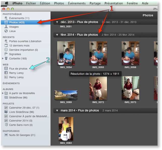

ATTENTION!
Dans iPhoto, quand des nouvelles photos arrivent via le flux de photos, un nouvel événement est créé dans la bibliothèque pour y importer les photos.
Ces événements sont nommés avec "flux de photos" dans le nom (flèches rouges et numéro 1 dans la copie d'écran)
Ces photos sont donc DANS la bibliothèque. On peut les glisser dans un album si on veut, mais si on les supprime de l'événement, elles sont supprimées de la bibliothèque et donc de(s) album(s) dans le(s)quel(s) on les avaient glissées.
Mais en fait ces photos ne sont plus "LE FLUX de PHOTOS". Celui-ci se trouve plus bas dans la colonne de gauche d'iPhoto (flèche bleue et numéro 2) de la copie d'écran.
C'est à cet endroit qu'on peut supprimer une photo du flux de photos pour ne plus qu'elle soit diffusée à tous ceux qui reçoivent le flux de photos, et cette fois ça ne supprimera rien dans sa bibliothèque ni dans ses albums.
Par contre quand je supprime la photo comme sur la flèche numéro 2 , elle reste dans le dossier événement ??
OUI.
La flèche 2, c'est le vrai Flux de photos, c'est à dire les photos dans le Cloud qui se baladent d'appareils en appareils. Tu peux y supprimer ce que tu veux une fois qu'elles se sont copiées dans ta photothèque (flèches 1)
