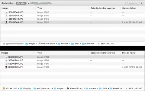

Merci Baron ! L'idée me plait bien, j'ai essayé... mais il se passe un truc bizarre.
Je choisis une vieille image dans Photos (genre qui date de l'époque où je tournais QUE sur iPhotos), je la tape en recherche sur Spotlight ou le Finder : il me la trouve, et l'indique placée dans Photos Library.
Je mets iPhotos Library à la corbeille, je retape ma recherche de la même image : il ne la trouve plus... (et pas d'erreur en l'ouvrant sur Photos).
Normal...?

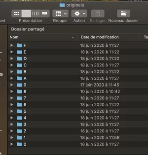

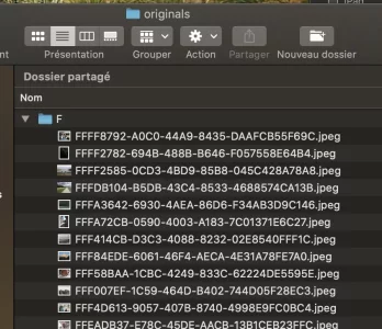

Ma bibliothèque principale vient d'Aperture installé à sa sortie.
Elle a été reprise dans Photos avant de passer à Catalina (pho.
Et les photos y sont répertoriées sans que le nom de la photo apparaisse nulle part.
Capture d’écran 2020-06-23 à 10.25.02.jpgCapture d’écran 2020-06-23 à 10.25.56.jpg
Si je copie un fichier pour le coller dans le Finder, il porte le même nom que celui attribué par la base de donnée.
En revanche, dans l'interface, une photo déterminée possède bien son nom de fichier à la capture. Et le conserve lors d'exportation, que ce soit avec la commande idoine ou par glisser/déposer dans le Finder.
