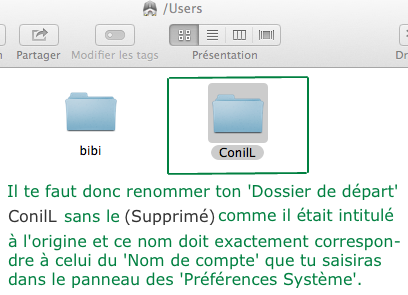

  1. pour le 1er alinéa (quand tu te rends dans le répertoire des 'Utilisateurs'), tu t'inspires des visuels suivants que j'ai créés pour que ce soit clair -->
    ☞ Sachant qu'un 'compte utilisateur' sur un Mac est la combinaison d'une Identité d'Utilisateur (UserID) enregistrée dans la base de données du Répertoire d'Annuaire + un 'Dossier de départ' (correspondant à ton 'domicile' d'utilisateur avec tes 'pièces' = Bureau, Images etc où sont tes données) localisé dans le répertoire des 'Utilisateurs' (Users), lorsque tu as supprimé ton UserID tu n'as pas supprimé ton 'Dossier de départ' contenu dans le répertoire des 'Utilisateurs', mais la suppression de ton 'identité' de la base de données de l'Annuaire a affublé ton ancien 'Dossier de départ' d'une mise-à-l'index : l'infâme (Supprimé).
    ☞ il convient qu'avec les privilèges admin de l'utilisateur bibi :D dans la session duquel tu es loggué, tu renommes ton 'Dossier de départ' à son intitulé d'origine, en virant donc son nom de ConilL (Supprimé) à --> ConilL.

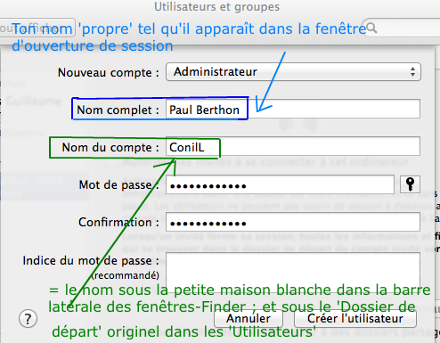

  2. pour le 2è alinéa (quand tu choisis grâce toujours aux privilèges admin de bibi de créer un nouveau compte admin dans le panneau des Utilisateurs et groupes des Préférences Système), tu t'inspires de ce dernier visuel -->
    ☞ tu renseignes donc Paul Berthon comme 'nom complet', mais comme 'nom de compte' il faut nécessairement et strictement que tu renseignes exactement le même nom que celui du 'Dossier de départ' des 'Utilisateurs' tel que tu l'as rectifié à l'intitulé originel, càd --> ConilL. C'est à cette condition que le Système va te proposer de lier le 'Dossier de départ : ConilL' en place dans les 'Utilisateurs' avec la nouvelle UserID dont le 'nom de compte' est lui aussi ConilL.
PS. Lorsque tu es à l'étape c, tu renseignes au début bien sûr ton véritable 'nom complet' = Paul Berthon avec ton AppleID véritable, mais lorsque pour finir il s'agit de paramétrer le compte admin qui va te permettre de te logguer dans une session, là comme conseillé tu joue la carte bibi. Il faut absolument que tu préserves ton 'nom complet' Paul Berthon et ton 'nom de compte' ConilL pour la (re-)création du compte qui t'importe une fois loggué dans la session de bibi.
