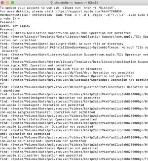

@ Oyapoque : Voici le résultat de la commande Sudo
toutes les sorties sont "Not permited"
Je ne sais pas interpréter ces infos !

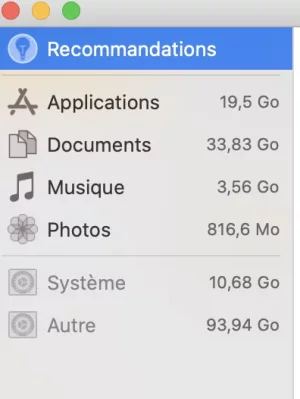

Après avoir vider la corbeille "miraculeuse"..... La mémoire "Autre" est passée de 160Go à 92Go

La SIP bloque sans doute de nombreuses requêtes. D’où les opérations non permisses .
Je n’avais pas intégré que tu es sous Catalina donc avec un volume système et un volume data. Il est possible qu’il y ait un problème à ce niveau. Tu as dans ta session utilisateur des infos telles que sollicitées par @Sly54 mais tu n’as pas la racine avec les autres volumes.
Bien qu’il n’y ait pas de raisons objectives que tes photos soient passées en dehors de ta session, Catalina est capable de tout.

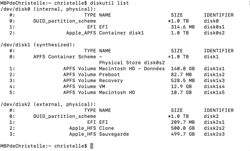

Une commande simple qui devrait passer et te donnera tes volumes
diskutil list
Et leur taux d’occupation

Je commence à réellement penser que l'opération d'import ou copie de fichiers image : objet du début de ce post => a été un "échec" ou "erreur" malgré le mac qui a travaillé pendant plus d'une heure à cette opération !
Donc que ces fichiers ne sont jamais parvenus dans la mémoire, et n'a pas non plus créer dossier ou une deuxième Photothèque....
Reste le problème de ces 92/94 Go de mémoire "Autre" inutile que j'aimerais bien retrouver et supprimer

Tu as un disque de 1To qui dispose d’un conteneur APFS ( normal avec Catalina).
Ce disque comprend une distribution normale avec principalement tes données pour 140,8 Go (autres est compris dans ce volume) et le système, à savoir l’OS pour 10,7 Go.
Le volume VM, lui aussi normal dans une distribution APFS est un peu ventru pour une raison que j’ignore (peut-être normale, les spécialistes pourront le dire) mais qui ne contient bien évidemment pas tes photos.
A partir de là, comme tu le suggères, tes photos n’ont sûrement pas été copié sur ce disque (es tu sur qu’il ne puisse pas avoir été recopié sur ton disque externe qui est accroché à ton Mac?).
Si tu veux il est possible de creuser ton volume de 140 Go mais il est évident que tes photos ne sont pas sur ton Mac, il a pu y avoir un dysfonctionnement qui a conduit à un bug de la commande.
Si tu tiens à creuser, passe
sudo du -sh /*
