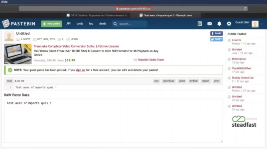

Tu pourrais poster le rapport en entier sur pastebin, en nous donnant le lien... Histoire de voir ce qui coince ?
https://pastebin.com/

Ce que j'allais te demander de faire et mentionner en réponse #2 est de diffuser le rapport EtreCheck. Comme c'est ton premier message, tu es obligé de passer par Pastebin en collant le rapport dans la fenêtre et de faire un clic sur Create New Paste...
...et c'est bien l'url obtenu dans ton navigateur qu'il faudra recopier dans ta réponse.

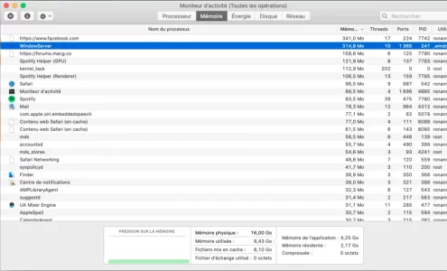

De plus, il serait intéressant de lancer le Moniteur d'activité, dans la barre de menu, dans Présentation de sélectionner Toutes les opérations et faire une copie écran des onglets Processeur et Mémoire...
...en positionnant le curseur dans ce sens pour un tri en ordre croissant. Inutile de faire défiler, il n'y a que le début qui importe.

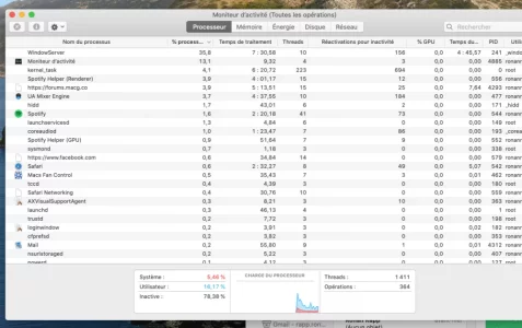

Voici en complément ci-joint le moniteur d'activité (même protocole, sur secteur avec TB Display, quelques onglets sur Safari, Mail et Spotify ouverts).
Peu importe ce qui est lancé, il y a aucune anomalie dans la gestion des processus. Par contre il manque la copie écran de l'onglet Mémoire.

Comme mentionné, il manque la copie écran de l'onglet Mémoire du Moniteur d'activité, il y a des logiciels qui me paraissent très gourmands.
Désolé pour l'oubli, je viens de le mettre en PJ.

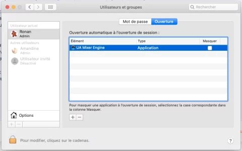

Par contre dans Préférences Système/Utilisateurs et groupes/Ouverture, quels sont les logiciels qui sont lancés au démarrage ?
Je fais également attention sur la session de ma femme à ce qu'au lancement le minimum d'application se lancent automatiquement.
