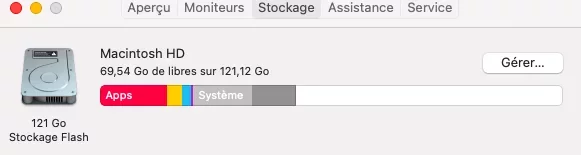

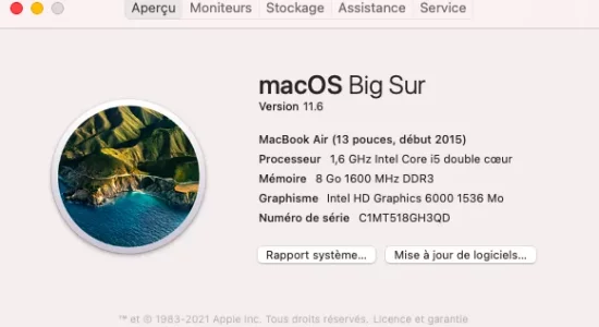

Le minimum est de donner le modèle exact de son matériel, non ? Donc, on suppose que ton MBA doit posséder un tout petit SSD d'une taille oscillant entre 121 et 128 Go ?
Quelle place te reste-t-il, ça, nous ne le savons pas ? Il faut savoir que de base le fichier complet pèse plus de 12 Go et qu'une mise à jour pèse généralement entre 3 et 4 Go. Le souci est que macOS a besoin d'environ 12 Go, espace nécessaire pour stocker les anciens et nouveaux fichiers avant de supprimer définitivement les anciens fichiers.
Merci de ton intérêt pour mon problème.
Voici les détails que tu attends.

Une hypothèse est que ta précédente version était un peu brinquebalante avec des fichiers système et le fait d'avoir fait une réinstallation a remis d'aplomb lesdits fichiers. L'essentiel est que maintenant tout va pour le mieux. ;)
le bonus, c'est que j'ai gagné de l'espace disque :), 11Go
L'hypothèse la plus plausible est que ta tentative de mise à jour ayant avorté pour une raison inconnue n'a pas supprimé le fichier de macOS Big Sur. Par défaut, après une installation ou une mise à jour, le fichier d'installation ou de mise à jour est systématiquement effacé après une installation réussie.
