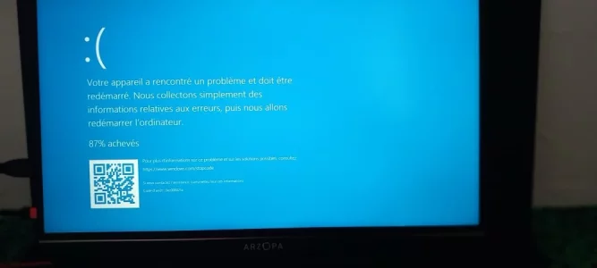

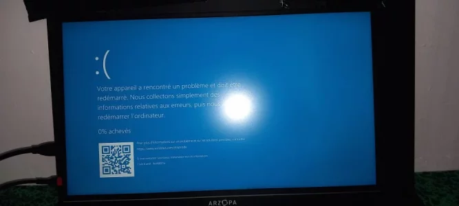

j'ai un mac mini 2018 (os Ventura) avec bootcamp W10
Suite à une mise à jour de w10 instable, j'ai fait une récupération système qui s'est arrêtée d'elle-même
Depuis , lorsque j'essaie de démarrer sur bootcamp, W10 essaie de faire une réparation automatique, et il me dit : "votre appareil a rencontré un problème et doit être redémarré" (vois capture 1 et capture 2 en PJ) et s'éteint et se rallume en boucle avec toujours ce message (je l'ai laissé toute une nuit )
Il m'est impossible d'accéder à bootcamp. J'ai essayé de réinitialiser la NVRAM (Cmd+Alt+P+R) mais rien n'y fait.
HEUREUSEMENT, j'avais fait une copie du disque interne du mac avec HDCLONE. j'ai installé cette copie sur une NVME externe en thunderbolt, et je peux donc accéder à bootcamp en bootant sur cette NVME externe et cela fonctionne.
Mais toutefois je voudrais quand même savoir s'il y a moyen de récupérer le Bootcamp interne avant de le réinstalle par avec le macos, ce qui m'obligerai à tout reconfigurer !!
mac os du dd interne fonctionne très bien
Merci pour les infos

En rebootant j'ai eu par hasard la page windows de réparation de l'ordinateur, et dans les options il y avait restauration système que j'ai envoyée, et bootcamp s'est rebooté et j'ai tout récupéré
