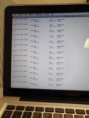

Tu as posté une photo du bas du tableau (qui s'est bien affichée).
- fais jouer l'ascenseur de la fenêtre du terminal (et même étire sa fenêtre en hauteur) => pour poster une photo montrant le haut du tableau (à partir du disk0). On devrait y voir le disque interne > l'image-disque de l'OS de secours démarré > et le Conteneur apfs exporté depuis la partition principale du disque et contenant les volumes.​
    943,6 KB · Affichages: 159
Tu es remonté jusqu'au disk8 --> remonte au départ du tableau = disk0 et poste une nouvelle photo.
- les petits disques affichés pour l'instant sont des images-disques qui sont créées dans la RAM en cas de démarrage de secours > et qui ont une fonction simplement auxiliaire de l'OS de secours démarré. Elles s'effacent au redémarrage. Elles ne disent rien de la configuration du disque interne > lequel est régulièrement affiché au tout début du tableau.​

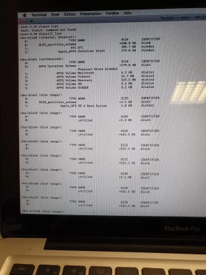

    1,1 Mo · Affichages: 159
Je vois bien ton disque et son Conteneur cette fois-ci.
- je vois aussi que tu as tenté une réinstallation de High Sierra 2 fois (à destination du volume Macintosh > puis DISQUE). Je le vois > parce que chacun a une occupation de 5,2 Go = la taille des composants d'installation de High Sierra téléchargés par internet. C'est après que l'installation a planté > parce qu'il y a toujours dans le Conteneur apfs les volumes auxiliaires résiduels de la 1ère installation de High Sierra - dont Preboot (le volume de prédémarrage). Un bogue du programme d'installation de High Sierra fait que ces résidus d'une installation antérieure bloquent une nouvelle installation après reformatage du volume principal.​
Il faut donc effacer le Conteneur apfs global avant réinstallation. Mais pour cela > le Mac ne doit pas être démarré sur l'OS de secours hébergé par le volume Recovery de ce même Conteneur. Ce qui est le cas actuellement chez toi. Donc il faut pouvoir démarrer ton Mac sur un OS de secours indépendant du Conteneur apfs avant suppression de ce dernier > puis réinstallation.
- as-tu d'une clé USB disponible ?​
