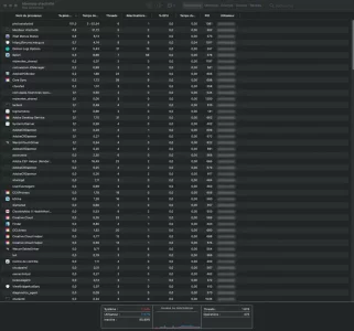

Alors le voici:
ps: le Mac à été redémarrer depuis le test, et avant ces captures d'écran. En ce moment le ventilo fait dodo! Tant mieux
Capture-d’écran-2021-11-18-à-13.50.49.jpg Capture d’écran 2021-11-18 à 13.51.04.png
C'est bien, sauf que le processus photoanalysisd à l'instant T de ta copie écran est en train d'analyser tes photos avec 101 % de processus ! Il n'y a jamais de fumée sans feu, c'est pourquoi le Moniteur d'activité en dit souvent bien long. De plus tu n'a pas sélectionné dans la barre de menu Toutes les opérations dans Présentation.
Ta copie écran est trop petite, il n'est pas utile d'agrandir, ce type de copie écran avec ces réglages est bien plus parlante...

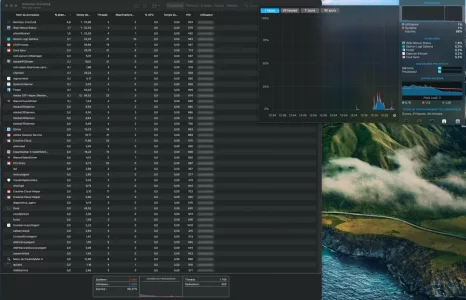

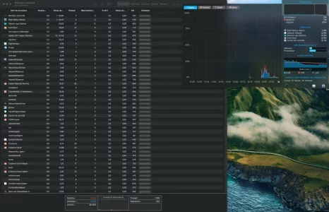

Bon, voici des captures d'écran quand ça mouline à fond. Je me suis mis à mon ordi tout à l'heure pour envoyer un mail. 10 minutes après, hop, en mode avion à réaction. Ca a mouliné sec environs 10min non-stop, alors qu'entre-temps j'avais fermé toutes les app. 2 captures d'écran à 2 min d'intervalles. Pis du coup, en lançant photoshop pour flouter 2-3 trucs sur ces mêmes captures, ça s'est arrêté net! Comme déjà dit. parfois ça mouline 10 min, parfois 2 heures....
Capture-d’écran-2021-11-21-à-13.34.27.jpg Capture-d’écran-2021-11-21-à-13.36.02.jpg
Tes copies écran ne servent à rien, c'est illisible ! Ça ne sert à rien d'agrandir la fenêtre, de plus il n'y a que le début qui importe comme dans la copie écran de ma réponse #11 et c'est tout. Relis une nouvelle fois cette réponse et fais en sorte que la petite icône encadrée en rouge soit dans cette position pour avoir un tri croissant d'occupation en ayant sélectionné Toutes les opérations !
Tu as dû faire des copies de "tout l'écran" avec cmd shift 3, alors qu'avec cmd shift 4 tu peux choisir une zone d'écran à copier.
Donc si tu veux qu'on voit quelque chose, utilise cmd shift 4
Pour le reste, suis les conseils ci dessus.
cmd + shift + 4.... peut être c'est l'insertion image du forum qui réduit les images ;)
Merci pour ta réponse. J'ai corrigé en toutes opérations. L'ordre est bien juste. J'en refait dès que ma machine s'emballe à nouveau. J'essayerais de les mettre en pièces jointes afin de garder la résolution des images et qu'elles soient lisibles.
Pas vraiment, parce que tu peux insérer des miniatures mais un clic dessus permet de voir la copie en grand.
Il faut donc que tu fasses d'abord de grandes copies d'écran.
