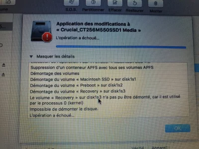

J'ai récemment voulu installer High Sierra sur mon Mac. J'ai vu qu'il fallait changer le système de fichiers (APFS). J'ai donc essayé mais à chaque fois ça me mettait : l'opération a échoué. J'ai donc regardé dans les détails et la cause est : le volume recovery sur disk1s3 n'a pas pu être démonté car il est utilisé par le processus 0 (kernel)

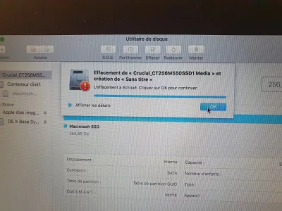

J'ai essayé de formater le disque en Mac OS journalisé insensible à la casse. Ça m'a affiché un message d'erreur (je le met en Pj )

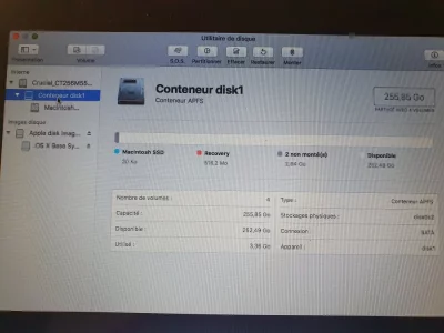

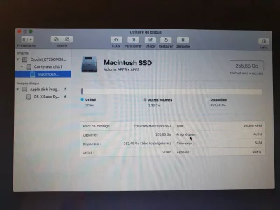

Je t'ai mis les infos concernant le disque, si ça peut t'aider
Tu arrives bien sur un bureau simplifié avec 4 choix principaux?
Il faut que tu sélectionnes la première ligne Crucial CTxxxx pour formater à l'aide du bouton "Effacer". Est ce que tu fais?

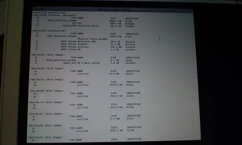

et tu tapes la commande informative de distribution de ton disque, tu valides
diskutil list
Oui exactement. J'essaie ensuite d'effacer le disque crucial mais un message d'erreur s'affiche (je le met en pj) j'exécute la commande et je t'envoie le résultatTu arrives bien sur un bureau simplifié avec 4 choix principaux?

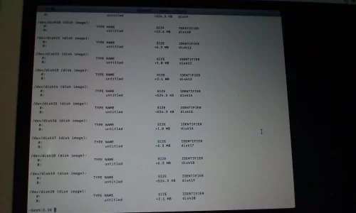

Poste le retour en photoBloc de code:diskutil list
Voilà les résultats
