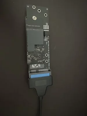

Lecture disque dur MBPRO RETINA 2013 avec adaptateur SATA
jamespalmer
24 Janvier 2016
13
2
38
J'ai acheté un adaptateur pour pouvoir lire le contenu de mon disque dur de mon ancien MBP retina de 2013 ( RIP - de l'eau a grillé l'alim) sur mac le disque n'est pas reconnu ( il ne s'affiche même pas sur DISK) , sur pc j'arrive à voir le disque mais impossible de le lire il ne s'affiche que dans la gestion de disque.
Quelqu'un a-t-il une solution ?
photo en PJ capture d'écran

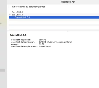

OK donc il n'y a pas de raisons logicielle pour que le MacBook Air, sur un système plus récent, n'arrive pas à lire le disque de l'ancien MacBook Pro qui tournait sur un système plus ancien. La piste du problème serait donc plutôt matérielle, peut-être un manque de puissance dans le port USB pour alimenter correctement le lecteur de SSD externe...
Est-ce que tu passes par un hub USB, ou un adaptateur ?
Peux-tu essayer de changer de port USB, ou de débrancher tous les autres périphériques qui pourraient nécéssiter de la puissance, avant de ne rebrancher que le disque externe ?

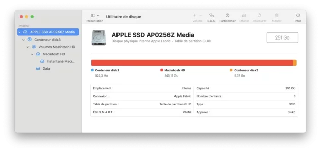

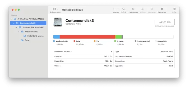

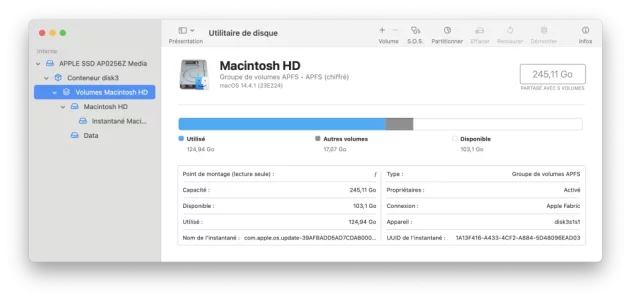

Peux-tu poster une capture d'écran de l'Utilitaire de disque, après avoir affiché Tous les appareils dans le menu Présentation ?
en PJ merci

OK donc vraiment aucune trace du disque externe dans l'Utilitaire de disque, ce qui n'est pas surprenant vu le peu d'informations remontées par les Informations Système.
Éteins le MacBook Air, débranche tout, ré-initialise la NVRAM et le SMC (liens dans ma signature), puis rallume le MacBook Air, et quand il a démarré n'y branche que le SSD externe (pour être sûr d'avoir toute la puissance et les ressources du bus USB).
