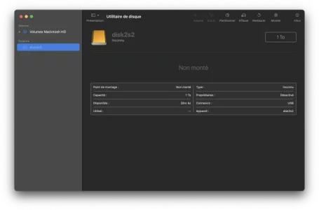

Voilà mon soucis, j'avais un ancien iMac Late 2013 qui ne s'allume plus (je pense que l'alimentation est en cause à cause d'un orage l'été dernier), en attendant de trouver comment le réparer, j'ai donc décider de récupérer le disque dur interne pour pouvoir le lire sur mon MacBook Pro.
Jusqu'ici aucun problème, j'ai récupéré le disque que j'ai inséré dans un boitier adapté que j'avais sous la main.
La ou ça se gâte c'est qu'en connectant mon disque dur interne à mon MacBook Pro, rien ne se passe...
Il n'apparait pas dans le Finder, il tourne pourtant normalement, et aucun bruit suspect n'est à déplorer.
En allant dans l'utilitaire de disque, il apparaît bien (voir copie écran ci-dessous) mais impossible de le monter...

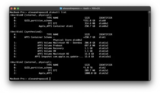

J'ai essayé la commande diskutil list, et les 2 partitions du disque apparaissent également, voir copie écran ci-dessous :

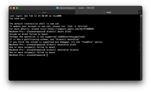

J'ai également essayé la commande diskutil mountDisk disks2, mais j'obtiens un message d'erreur "One or more volume(s) failed to mount", mais je n'arrive pas à comprendre pourquoi j'ai ce message d'erreur...

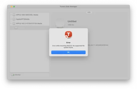

Avec Tuxera NTFS :

le truc bizarre c'est les volume APFS sans nom et tout seul, comme s'il venait d'être (mal) formaté, ça sent pas bon ça …

tu n'aurais pas sorti la moitié d'un fusion-drive de ton iMac?:
le disque à plateaux !
