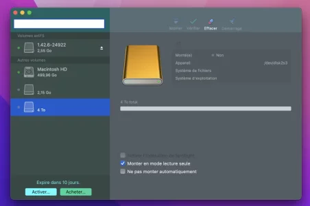

Suite à mes recherches avec vos informations, je vais essayer via ext2fsd sur un PC avant de partir à la recherche d’un NAS.
le disque de 4 To est visible dans l'application ExtFS for mac, mais impossible d'y accéder dans le finder??
(pour info j'utilise un dock Fideco à deux slot pour disque)
@ericse
Le DD est au format Ext3 il me semble.
ext3, tu es sur ? sachant qu'ext4 est sorti en 2008 ça me semble peu probable.
Cela dit ça ne change quasi rien à ton problème. Ce qui m'étonne c'est que si tu étais en raid1 tes deux disques contiennent la même chose (raid1 = mirrorring), tu ne devrais donc pas avoir de souci à en lire un. Bizarre.
As-tu essayé en cochant 'ne pas momnter automatiquement', voir si ça dégrise le bouton 'monter' que tu puisses cliquer dessus ?
oui, ça ne dégrise pas l'option monter.

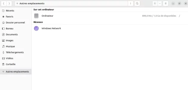

J'ai installé Virtual box avec Ubuntu 20.04 LTS, tout marche très bien, mais je ne vois pas mon DD ni même une simple clé USB.
ps: Je suis en version Trial je n'ai pas instalé Ubuntu sur mon mac.
Savez vous pourquoi je ne trouve pas mes périphériques?
(il me semble avoir donné toutes les autorisations nécessaires à VirtualBox) merci pour votre soutien. :shame:

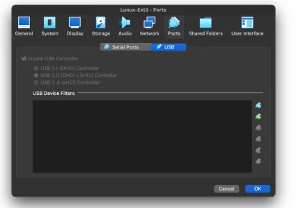

Vérifie dans les paramètres que le port USB est bien activé avant de lancer ta VM
C'est activé, mais grisé pas le choix pour autre chose. j'ai essayer avec un filtre vide. marche pas non plus.
