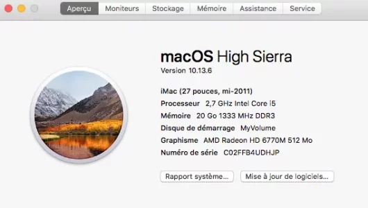

Bonjour ,

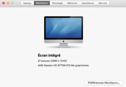

J'ai des lenteurs lors du traitement de mes photos ( Lorsque je fais une retouche les changements ne se font pas immédiatement ) sous Lightroom classic avec mon iMac 27 "de mi 2011 ( Voir config ci-jointe )

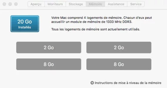

Faut-il que je rajoute de la Ram à mon iMac ou alors est ce la carte graphique qui est trop juste ( ou autre chose ) ?

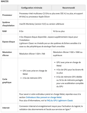

J'ai mis en pièce jointe la configuration requise pour Lightroom classic

La carte graphique de l'iMac ne dispose que de 512 Mo de VRAM, alors que d'après ta capture d'écran du site d'Adobe il faut au moins 2 Go de VRAM, 4 Go recommandé. Mais il s'agit de la page du site d'Adobe de la version actuelle (version 13 de 2023) de Lightroom Classic.
Or, ton iMac est encore sur macOS 10.13.6 High Sierra alors que macOS 12 Monterey :
Donc tu n'as probablement pas la plus récente version de Lightroom Classic :

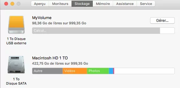

Cela dit 20 Go de RAM semble suffisants, en tout cas dans ta configuration je doute que ce soit là le premier talon d'Achille. Dans l'ordre des composants qui grèvent, je penche plutôt pour le disque dur interne à plateaux, puis pour le processeur, puis pour la carte graphique (VRAM).

Oui, enfin ça n’est pas vraiment étonnant non plus en soit, c’est une machine qui a 13 ans. Munie d’un disque à plateaux… il ne faut pas en attendre des performances « instantanées »
Sinon @Bicus a bien résumé
