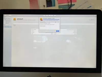

bonjour ,
je viens d acheté un disque dur samsung x5 et je peux le convertir en apfs et quand je le reformate il me met pas le schéma guid.
je cherche depuis deux jours et je trouve rien.
je vous remercie
