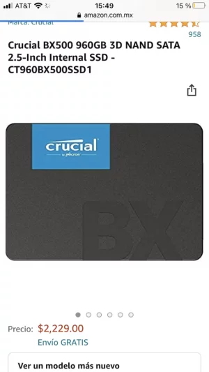

excellent ça a l’air facile oui juste je ne sais pas quelle ssd choisir !?. Merci beaucoup en tout cas

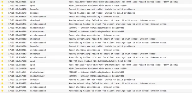

J'ai un MBA 13" de mi 2011 avec la dernière version de High Sierra. Depuis décembre Time Machine ne se termine pas normalement car il y a un arrêt avant la fin ! J'ai regardé dans la console "Erreur" et "Panne" ça n'arrêt pas de défiler !!!

Salut,
...laisser tomber TM, car parfois la récup est difficile... surtout si tu changes de Mac par exemple... Lui préférer CCC qui copie tel quel... et sans CCC on peut même récupérer à la mano... en simple copier/déposer
Je l'utilise depuis les années 2000 pour cloner mon Mac, et pour cloner un DDE sur un autre DDE de sauvegarde

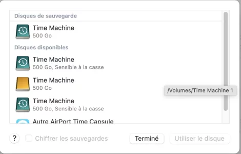

C'est quoi ces "2 volumes TM" ?
Visiblement je n'ai pas répondu :mad:
Comme tu peux le voir, je ne manque pas de ™. En passant sur Big Sur je me retrouve avec ça, depuis j'ai réussi à en effacer un.
En passant par utilitaire de disque je ne peux même pas éjecter le disque avec toutes ses déclinaisons. Je ne peux pas le reformater, en fait je me demande si mon DDE n'est pas naze.
