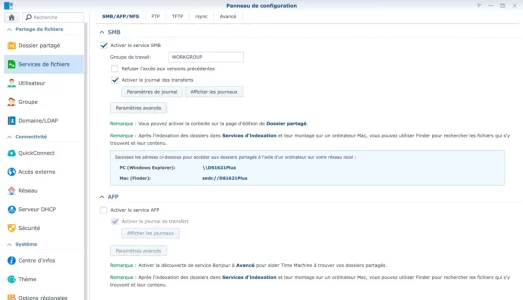

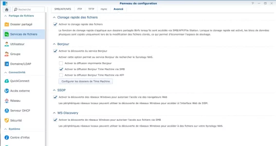

Il faut sur le NAS activer le SMB, Bonjour et activer Time Machine SMB (possible aussi en AFP, surtout pour les ancien macOS avant High Sierra, à noter que si les 2 sont activés, macOS choisit l'AFP par défaut pour Time Machine), choisir un (ou plusieurs) dossier partagé.
Puis sur le Mac Préférences > Time Machine > choisir le dossier "Time Machine" du NAS.
Il ne faut pas (il n'y a pas besoin de) passer par le Finder.
Si tu as déjà une tâche en cours, tu peux par exemple la supprimer "Ajouter ou retirer un disque", puis tu fais les étapes ci-dessus. Si le dossier choisi contient déjà une sauvegarde il te proposera d'utiliser ou pas.

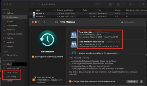

Capture d’écran 2021-03-06 à 22.25.38.pngCapture d’écran 2021-03-06 à 22.25.21.png
mais régulièrement mon NAS disparaît de mon finder et je suis obligé de le reconnecter (sans avoir à rentrer à nouveau le MDP car il est enregistré)
Le Finder n'a rien avoir avec Time Machine. Le NAS n'a pas besoin d'être connecté au Finder pour que la sauvegarde se fasse.
Voir la capture, mes 2 NAS ne sont pas connectés et les sauvegardes fonctionnent.

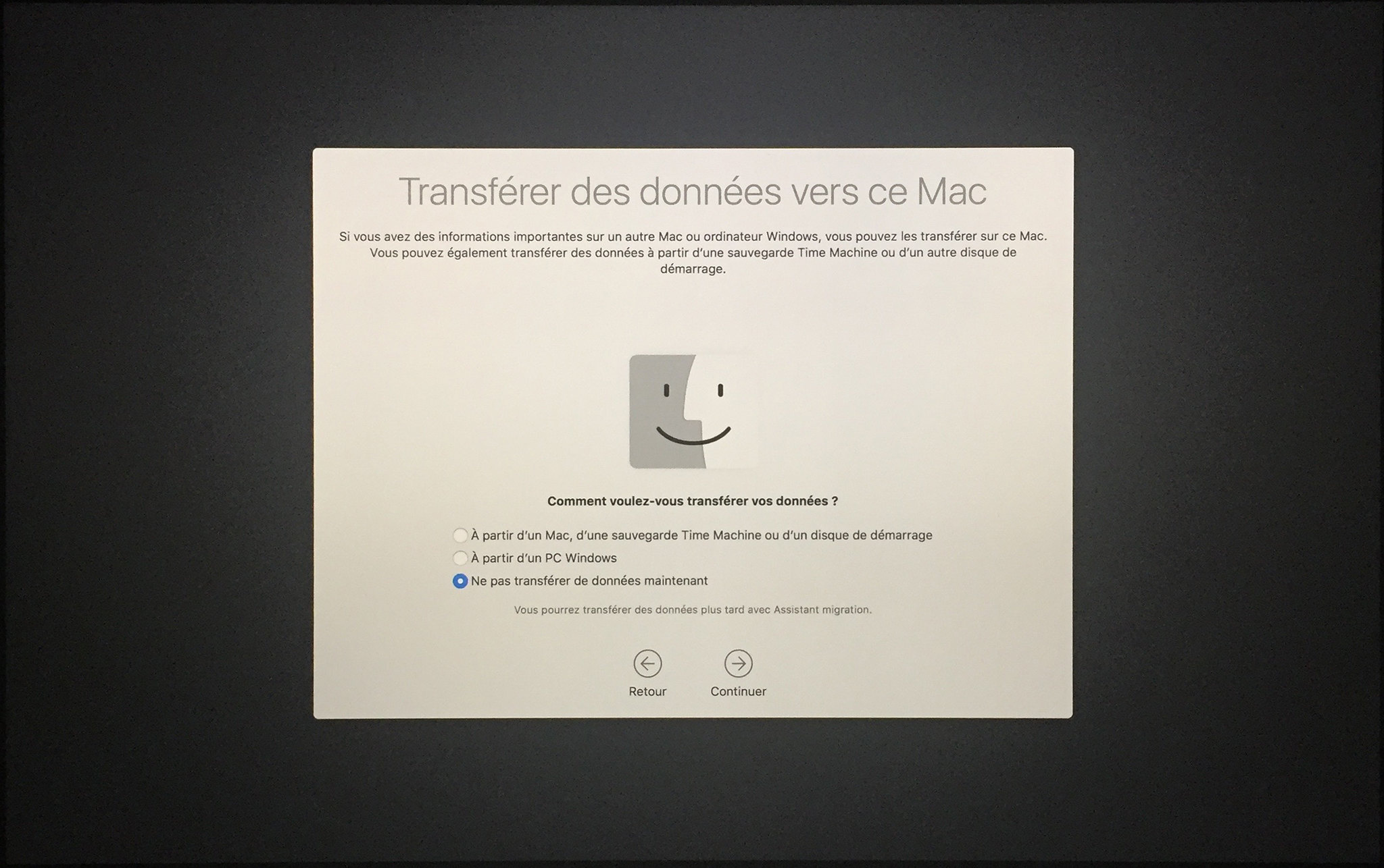

J'ai essayé de repartir depuis un MacBook depuis la fameuse sauvegarde time capsule que je n'arrive pas à copier sur un disque dur externe.
Lorsque j'essaie j'ai le message suivant réinstaller mon mac depuis la sauvegarde j'ai le message suivant :
Vous ne pouvez pas restaurer cette sauvegarde car elle a été créer depuis un modèle de mac différent.
Pour réinstaller Mac OS, cliquez sur Installer macOS. Pendant l'installation, vous pouvez décider de transférer vos informations à partir d'une sauvegarde Time Machine.
Que dois-je faire selon vous pour pouvoir installer mon mac depuis cette sauvegarde ? Ou du moins récupérer les fichiers dur mon mac ?
Tu peux faire comme ça, tu installes macOS, et il te proposera d'importer la sauvegarde à la fin de l'installation, avant la configuration (en cochant à partir d'une sauvegarde time machine)

Il faut sur le NAS activer le SMB, Bonjour et activer Time machine SMB (possible aussi en AFP, surtout pour les ancien macOS avant High Sierra, a noter que si les 2 sont activés, macOS choisit l'AFP par défaut pour time machine), choisir un (ou plusieurs) dossier partagé.
Big Sur 11.2.1 - Bonjour, AFP et SMB sont activés, et le disque est bien choisi dans Time Machine.

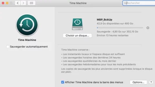

Je suis face à des incompréhensions concernant des sauvegardes TM sur DD externes. J'ai des questions concernant les deux d'où le titre.
Je fais des sauvegardes TM depuis 4-5 ans, j'étais à l'époque sur un MBP 13" mid-2012 avec un boitier externe Advance dans lequel j'avais mis le DD du MBP (un TOSHIBA de 500G) vu que je l'avais remplacé par un SSD. Ça roulait plutôt bien.
Me suis fait cambriolé et donc fait voler le 13", j'ai investi dans un MBP 15" mid-2015 et ai vite constaté que les sauvegardes TM étaient plus longues. A force, j'ai fini par acheter, il y a 3-4 mois, un SSD (un PNY CS900 de 480G) que j'ai mis à la place de l'autre dans le boitier. Toujours aussi long voir pire, les captures d'écran suivant en disent long !

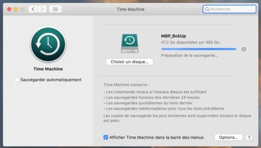

1ère capture : Il faut attendre pas loin de 4mn pour passer de la phase de préparation au lancement de la sauvegarde
2ème capture : une fois lancée, j'attends encore 15mn pour connaitre le temps restant. Et là accrochez vous : 13h pour sauvegarder et seulement 4,9G de sauvegarder, sur un SSD !!
J'ai donc quelques questions :
  • Est il possible de voir (via le port) si c'est de l'USB 2.0 ou 3.0 ?

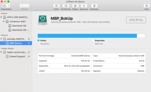

  • Ai-je mal formaté mon SSD PNY ? Que faut il sélectionner lorsque l'utilitaire nous présente cette fenêtre ? (Capture 3) Formater la racine (Asmedia) ou MBP_BckUp ?
  • Comment se fait il que TM ai besoin de sauvegarder 302G alors qu'une sauvegarde a déjà été faite le 17 janvier ? Et je n'ai ajouté que quelques photos depuis. J'ai vu de nombreuses fois TM ne sauvegarder que quelques gigas, ce qui correspondait pour moi aux nouveaux éléments....
