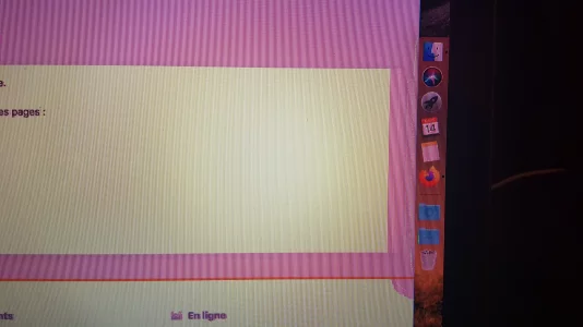

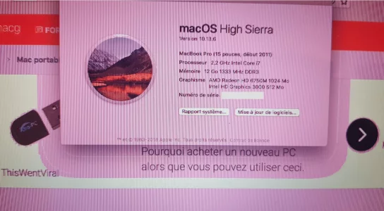

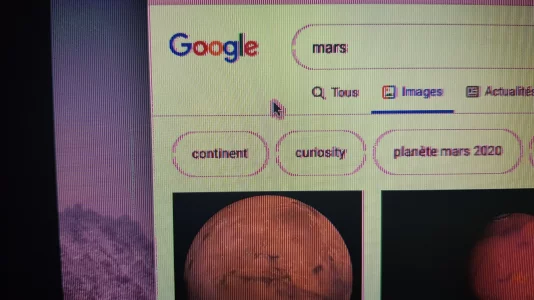

Bonjour à chaque personne.
On peut lire sur ce forum plusieurs postes liés à des problèmes de carte graphique sur Macbook pro 2011 notamment.
J'ai aujourd'hui un problème tout à fait similaire mais qui présente à priori des incohérences.
Description des symptômes :
  • apparitions de lignes roses verticales ;
  • pixellisations multicolores au démarrage de l'ordinateur ;
  • des défauts d'affichage (notamment au niveau des effets d'ombres : voir photos).
Incohérences : lorsque je branche l'ordinateur sur un moniteur, aucun problème. L'affichage est fluide et parfait. J'ai initié une désactivation de la carte graphique, même symptômes. J'ai changé d'écran, toujours les mêmes symptômes (alors que les deux écrans testés fonctionnent très bien avec une autre carte mère).
Donc, je me demande. Quel est l'origine de ce problème ? Elle n'est certainement pas logicielle car j'ai réinstallé plusieurs fois Mac OS El Capitain ou High Sierra, sur deux disques différentes (un HDD et un SSD) sans sucés.
Je précise que la carte graphique est une AMD 6750 1 Go.

Un dernier point semble étrange : la fenêtre "À propos de ce Mac" semble entourée d'un cadre gris. Une espèce d'ombre.
Est-ce révélateur d'un problème logiciel ou matériel ?
Ce défaut visuel apparaît pour une fenêtre lorsqu'elle est au-dessus d'une autre.

En retirant la RAM, une curiosité forte m'a poussé à déplacer légèrement la nappe de la dalle LCD.
Les défauts s’amplifient si je l'enfonce un peu plus et disparaissent si je la retire d'un dixième de millimètre.
Regarder par vous même : https://youtu.be/S4enCIsNvZY
Il n'y-a maintenant plus de défauts, j'ai trouvé une position de la nappe (très légèrement en retrait) qui permet d'obtenir une image presque parfaite (des lignes verticales sont encore visibles si on fait bien attention mais c'est beaucoup moins contraignant qu'avant).
