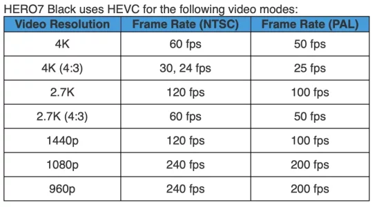

La GoPro 7 est une caméra très exceptionnelle, permettant des formats d'enregistrement que très peu de caméras/APN peuvent réaliser. Surtout lors de sa sortie.
Or, les formats que tu cites sont obligatoirement en HEVC :
Avec ton MBA, tu ne peux malheureusement pas décoder de façon fluide ces formats.

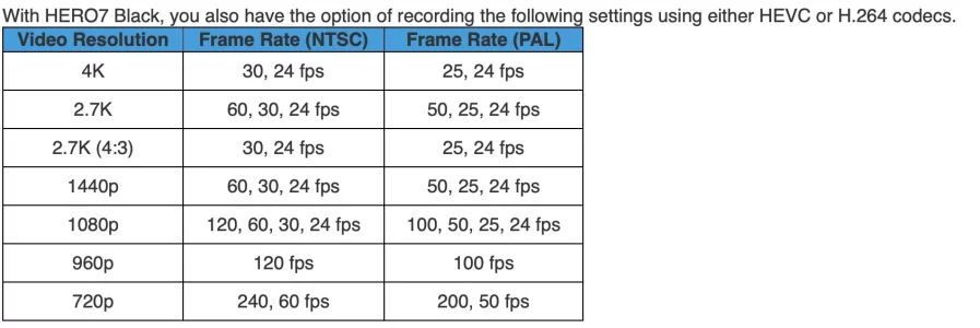

Et tu dois veiller pour les formats suivant à enregistrer en H.264 :
Enfin, selon la même source (GoPro), tu verras que ta machine ne fait pas partie de la liste susceptible de décoder l'HEVC (mais bon, cette information antérieure à la sortie de ton MBA aurait besoin d'une mise à jour:p)…
