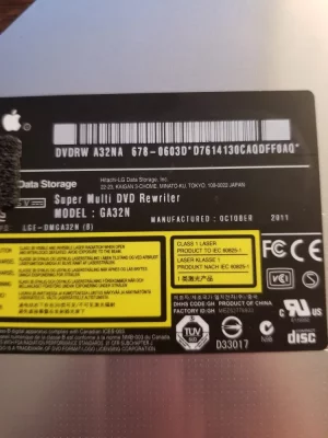

Je ne suis pas du tout dans le domaine du montage/démontage de pc mais avec des tutoriels j 'ai laborieusement réussi à démonter le disque dur de mon mac 2011, ceci dans l'espoir de pouvoir récupérer des données (dossiers, photos).

La 1e photo que tu montres présente l'étiquette d'un lecteur/graveur de DVD.

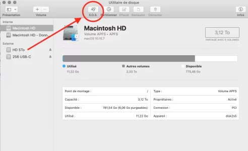

Regarde si l'application Utilitaire de disque qui se trouve dans Application -> Utilitaires
voit ton disque. Si c'est le cas, clique dessus et fait un SOS, ensuite, tu verras s’il monte ou pas. C'est toujours par là qu'il faut commencer avec un disque récalcitrant.

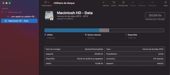

    18,5 KB · Affichages: 98
Bon, il n'apparait donc pas. C'est déjà le plus gros problème.
A mon avis, il faut changer de boitier ou de disque a brancher dessus pour vérifier qui est en faute, le câble ou le disque.
