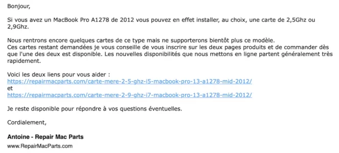

J'ai eu une réponse pour la carte en 2.9

Pour l'utilité que va en faire mon mari, une 2.5 et quelques RAM de plus feront l'affaire, il me semble.
Merci encore pour ton aide.

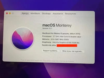

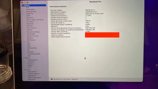

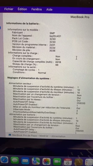

La procédure a fonctionné et voici les caractéristiques du Mac :
Je suis étonnée de le voir fonctionner sous Monterrey et quant au cycle de batterie, une belle surprise.
Monterey est le dernier OS supporté nativement par ce Mac.
Quand tu le recevras, il te suffira de le mettre à jour en 12.6.3.
Bel achat et merci pour ton retour :up:
