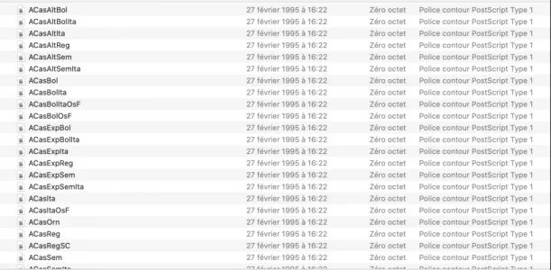

Je viens de changer mon mac book et il est arrivé avec Catalina.
Je suis graphiste et j'utilise le livre des polices pour gérer mes typos. Cependant impossible d'installer une typographie "ancienne", j'entends par là, qu'il y a eu une époque où l'on achetait les typographies pour pouvoir les utiliser et ce CD en avait un certain nombre, on possédait donc les licences. Aux fils des années je ne me suis pas posé de question et j'ai passé mes typos d'un mac à l'autre.
MAIS aujourd'hui ce n'est plus possible sur Catalina, en tout cas avec mon mac book et les 3h passé avec un niveau 2 de chez apple. Les typos bien sûr téléchargées fonctionnent parfaitement.

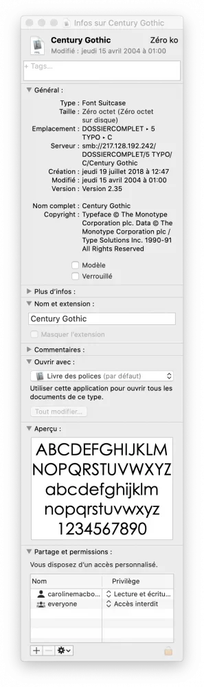

Nous avons remarqué 3 choses par rapport à mes vieilles typos :
1 elles n'ont plus de poids, comme si elles étaient vides
2 elle on pas d'extension et le type est font suitcase
3 le copyright apparait dans les infos
Sur les nouvelles, qui du coup fonctionnent :
  • elles ont bien une extension soit TTF (à l'origine les Apple) soit OFT (les "windows") même si en vrai elles fonctionnent toutes sous MAC
  • elles n'ont pas de copyright dans les infos
J'en ai conclu que c'était un problème, soit d'âge, soit d'extension, voir les 2??

N'ayant pas Catalina, je ne peux que spéculer.
Je soumets quand même à la réflexion ces quelques éléments :
Premier couplet, historique et factuel, pas drôle :
  1. Les polices de ta capture d'écran datent de 1995 et sont toutes au format Polices PostScript Type 1 (des polices vectorielles, qui venaient souvent de pair avec une valise de polices bitmap correspondantes pour l'écran — souvenir pour ceux qui ont connu l'avant Adobe Type Manager…).
  2. Adobe (créateur du format PostScript) a achevé en 2002 la conversion de toute sa typothèque vers le format OpenType.
  3. Nous sommes en 2020.
  1. Les polices informatiques sont des logiciels. Comme tels, nous n'en possédons qu'une licence d'utilisation.
  2. Pendant longtemps, Mac OSX a permis de continuer à utiliser ce format de fonte désuet en parallèle avec les polices OpenType. Peut-être est-ce fini ?
  3. Il arrive qu'un logiciel ne soit plus compatible.
Dans ce cas, conclusion pratique soit on rachète une nouvelle version, soit on garde une ancienne machine capable de l'utiliser.
Second couplet, plus technique :
Comme tu l'as remarqué, tes fichiers de police n'ont pas d'extension de nom de fichier : à l'époque pré-Xtorique à laquelle remontent tes polices, chaque fichier pouvait contenir une data fork et une resource fork, lesquelles pouvaient contenir des données en vrac (comme aujourd'hui où un fichier est bêtement une suite de caractères plus ou moins ordonnés) ou des données structurées, appelées ressources.
C'est sous cette seconde forme qu'étaient stockés les éléments d'interface, les icônes, les sons, mais aussi les type et version de fichier, le code logiciel, etc.
[Edit] Puisque tu aimes qu'on t'explique longtemps, je te renvoie aussi à ceci :
https://www.macg.co/unes/voir/127332/apple-repense-la-signature-des-fichiers
Il semble que tes polices aient perdu leurs ressources et restent avec le seul data fork, vide.
C'est typiquement ce qui arrivait quand on faisait transiter ses polices ou applications par un volume de stockage ignorant l'existence des resource forks – c.-à-d. à peu près tous les systèmes de fichiers sauf ceux d'Apple, HFS puis HFS+.
Il n'est pas impossible que Catalina ou le système de fichiers APFS aient rompu cette compatibilité.
Mais peut-être aussi est-ce simplement lié au transfert par le NAS ? Dans ce cas, il y a peut-être encore de l'espoir.
Le « mieux » (*) serait de retrouver ton si précieux CD et un lecteur externe pour tester en direct si tu peux encore les utiliser (⁂) ?
(*) Je crois vraiment que tu devrais envisager un investissement de renouvellement.
Vingt-cinq ans, c'est une belle durée d'amortissement pour des logiciels… — Par ailleurs, je tiens à dire que je connais des gens qui achètent encore des fontes presque tous les mois, et qui le budgettent sans faire faillite…;)
(⁂) [Edit] Si le CD est au format HFS (et non HFS+), ça n'ira probablement pas (l'article parle seulement de la beta de Catalina) :
https://www.journaldulapin.com/2019/07/02/macos-catalina-changements/

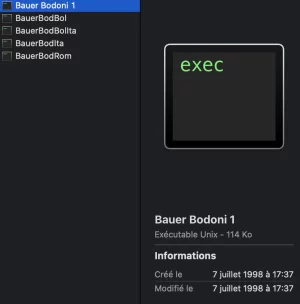

Comme toi donc je viens de recevoir mon MacBook avec Catalina installé et je découvre qu'un bon paquet de mes typos sont inutilisables... chez moi c'est un fichier "exec" qui apparaît et il pèse pas zéro ko. Voilà à quoi ça ressemble :
Bon en vrai je suis pas sûre que c'était des typos que j'utilisais. Au pire j'ai conservé mon MacBook précédent donc je ne serai pas coincée.
