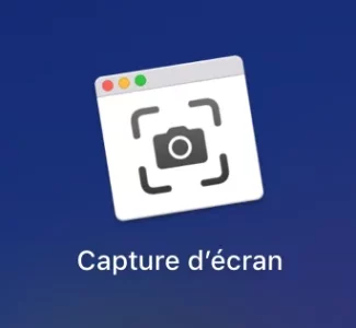

Capture d'écran natif ne te conviens pas ?

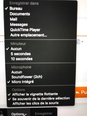

C'est mes écouteurs bluetooth
Microphone :
  • Aucun
  • Soundflower (2ch)
  • Micro intégré
Réactions: Orphanis

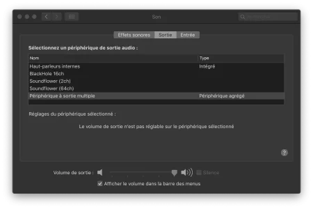

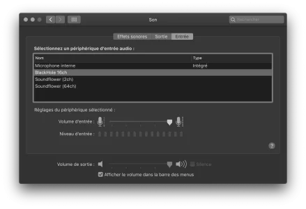

Capture d’écran 2020-01-03 à 20.07.49.pngCapture d’écran 2020-01-03 à 20.07.32.png
Bon d'accord, toi si tu es sous Catalina, il dit qu'il faut redémarrer, ça va te prendre 30" de plus. Mais après tu es tranquilles, tu as plus qu'a le sélectionner à la place du micro-interne pour tes enregistrements, voir à faire un périphérique à sortie multiple pour à la fois enregistrer le son directement de la source et pouvoir également entendre le son (car parfois tu n'entends pas ce que tu enregistres si tu n'as pas une sortie multiple).
Pour du gratuit et du rapide et du constamment disponible ensuite ça vaut le coup je trouve. Après, même en étant Roi (because i had the Bean of the galette des rois !!! :happy: ) je ne peux plus rien faire de plus et surtout pas à ta place;)
EDIT : Tu auras peut-être suivant l'utilisation à accorder l'autorisation pour l'usage micro dans sécurité et confidentialité sur Catalina. Pour ma part je n'ai pas eu besoin.
EDIT 2 : Chez moi ça fonctionne bien, mais j'ai été directement sélectionné comme sur les captures d'écran ci-dessus car sélectionner uniquement au niveau de "Micro : BlackHole 16ch" dans Capture cela ne suffisait pas ;)
