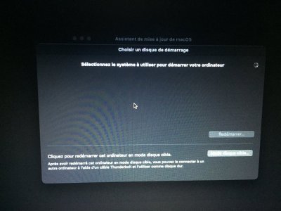

Après avoir enfin libéré de l’espace (36 Go) j’ai pu lancer l’installation de Big Sur. Comme d’autres, d’après ce que j’ai lu, ça plante. Ça commençait bien, puis l’écran est resté bloqué sur « il reste une minute ». J’ai redémarré et maintenant j’obtiens ceci.
J’entre mon mot de passe, ça charge puis écran noir avec pomme et barre d’attente qui me dit qu’il reste 28 min et après « une erreur s’est produite » et maintenant on me propose de redémarrer en mode disque cible

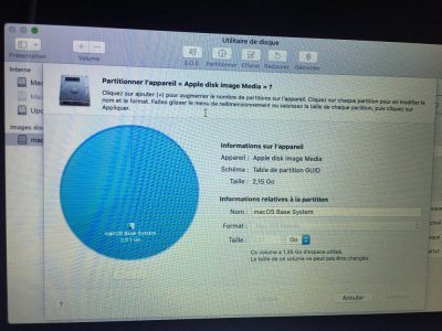

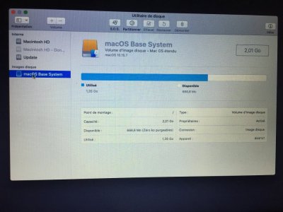

Peux tu démarrer ton Mac avec les touches option + R et nous afficher le partitionnement de ton disque, depuis l'utilitaire de disque ?
Oui ça j’ai réussi grâce aux témoignages lus ici
Mais lorsque je sélectionne l’utilisateur il ne reconnait pas mon mot de passe et je n’ose pas cliquer sur « j’ai oublié tous mes mots de passe »

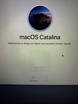

La même configuration que pimouss. J’ai redémarré avec les touches cmd + alt + r et ça me propose de sélectionner le disque sur lequel je souhaite installer macOS Catalina mais impossible de choisir mon disque dur je ne comprends pas pourquoi ...
Il me dit « vous ne pouvez pas effectuer l’installation sur ce volume car il n’est pas monté », que dois-je faire ??

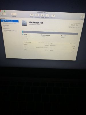

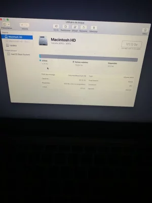

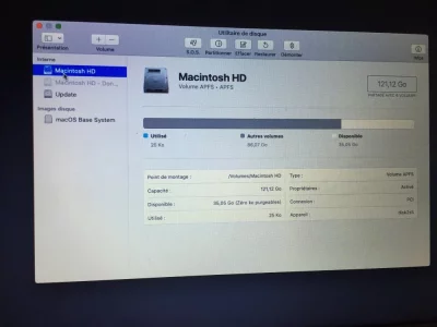

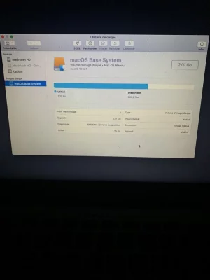

MrTom
Membre d’élite
6 Août 2019
2 132
494
38

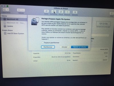

Que dit l'utilitaire de disque ?
Met nous une capture d'écran stp
Oojsedam
Nouveau membre
31 Décembre 2020
5
23
Qu’est ce que je dois faire ?
    64 KB · Affichages: 112
    71,7 KB · Affichages: 121
MrTom
Membre d’élite
6 Août 2019
2 132
494
38
Est ce que tu as une sauvegarde de tes données ?
Oojsedam
Nouveau membre
31 Décembre 2020
5
23
Oui, j’ai une sauvegarde de mes données les plus importantes
En réalité cela m’importe peu, je veux juste que mon ordinateur remarche
MrTom
Membre d’élite
6 Août 2019
2 132
494
38
Tu peux suivre cette procédure à la lettre : https://support.apple.com/fr-fr/HT208496
Tu peux également effacer le disque qui s'appelle update. C'est le disque de la mise à jour qui a planté.

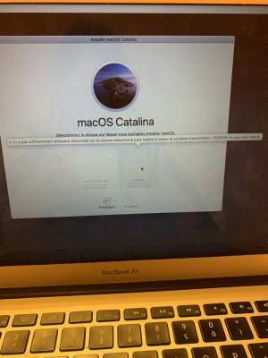

J’ai effacé le disque dur qui s’appelle update, et j’ai réessayé de télécharger macOS Catalina et maintenant ça me dit ça (cf image jointe). C’est bon signe ?? Je suis quand même la procédure que vous m’avez envoyé a la lettre ?
