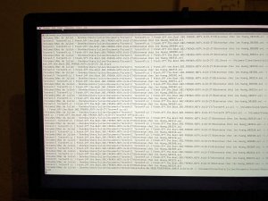

Est-ce que tu peux poster une photo de la fenêtre du terminal où défilent les lignes --> si on arrive à distinguer ce qui se trouve écrit ?
- y a-t-il des mentions d'« input/output error » (erreur d'entrée au processeur de données provenant du disque / erreur de sortie du processeur d'instructions d'écriture) à la fin des lignes qui défilent ?​

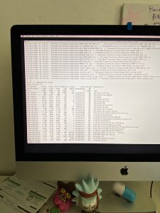

Tu en es au répertoire Users (Utilisateurs) > dossier de compte Julien > sous-dossier Documents > lettre initiale T des objets -->
- est-ce que tu as dans les Utilisateurs > un autre compte d'utilisateur d'un intitulé postérieur à la lettre J (de Julien) dans l'ordre alphabétique ?​

Non, celui d’avant c’est ma femme « Caroline »

Alors après la recopie des données de ton compte Julien --> il n'y a plus de répertoire volumineux du Système (rien qu'usr et Volumes).
- donc : je t'encourage à patienter => tout le temps qu'il faut pour que les autres sous-dossiers de ton compte (Downloads > Library > Movies > Music > Pictures) aient fini d'être copiés.​
