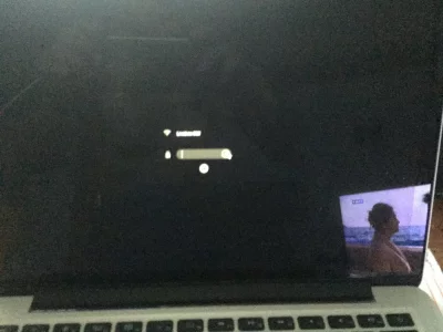

suite à une mise à jour pour monterey qui a bloquée car pas assez de place, j’ai efface le disque, aujourd’hui, après avoir rallumé le Mac et appuyé sur CMD+R ,je suis avec l’ecran : réseau livebox et clé wifi, cette clé (26 caractères)que j’ai jamais changé ne fonctionne pas.
J’ai essayé avec le clavier azerty et qwert, j’ai essaye les 8 premiers caractères de la cle et rien ne fonctionne.
Quelqu’un a-t-il une idée et merci

J’ai essayé le câble ethernet et la livebox est à 20 cm et justement je ne comprends pas pourquoi il ne me propose que le wifi
Si c'est un iMac aucun problème avec un câble Ethernet, le mot de passe ne sera pas demandé. Par contre, avec un MBA/MBP sans port Ethernet, ce ne sera pas la même musique. Lorsque tu démarres en haut dans la Barre des menus, tu n'as pas un drapeau ? Si oui, un clic dessus te permettra de choisir le Français.
Je ne peux pas avoir de drapeau parce que le disque est effacer .

Bon ! Je viens de passer une étape, en enlevant le wifi et la place de Liveboxxxxxx, j’ai essayé de taper le code et là surprise, rien ne correspondait du moins les chiffres et le A, habitué à tenir la touche shift pour faire les chiffres et en mettant La touche majuscule tout s’inscrivait Normalement sauf pour le À qui est le Q, voilà maintenant on va voir pour récupérer monterey, merci à vous tous, il est fort possible que je revienne et oui l’informatique m’est tombé dessus et non pas l’inverse
