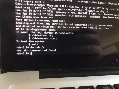

Ta commande est parfaitement saisie -->
- le message : "command not found" veut dire que le programme exécutable du (localisé dans le volume at: /usr/bin/du) > appelé en "sujet" de la commande => n'a pas été trouvé. Pourtant le dossier usr est listé dans les dossiers-Système. J'en conclus qu'il est corrompu dans son contenu (à cause de l'erreur du catalogue) et que le fichier du n'y est pas présent.​
Tu peux redémarrer (reboot + ⌘R) pour réouvrir la session de secours. Voici le bilan :
- le volume a été remonté en Single User. Mais le répertoire Utilisateurs contenant tes données n'est pas listé (invalidé d'accès par l'erreur du catalogue). Ce qui rend une récupération classique (par clonage) sans objet - dès lorsque les données ne sont pas accessibles.​
=> je ne vois donc pas de récupération possible > à moins d'installer un OS sur un DDE et d'utiliser un logiciel de récupération de données pour retrouver des fichiers en scannant les blocs de la partition.

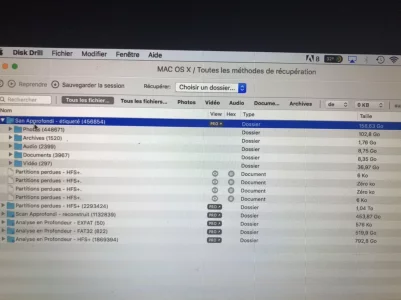

Du coup à première vue il y a des fichiers récupérables ?
    77,6 KB · Affichages: 220

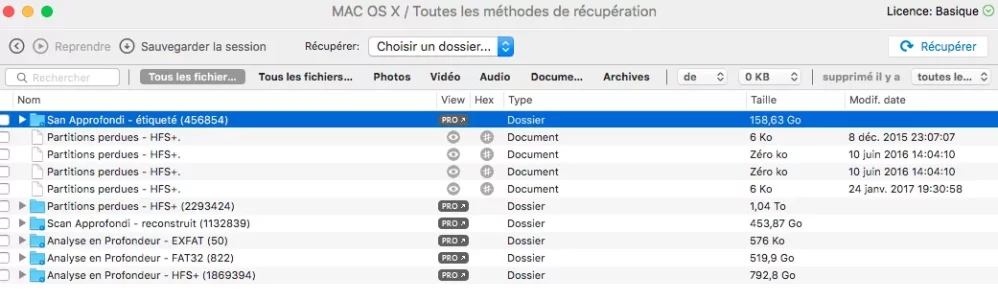

Il y a 158 Go de données trouvées.
- qu'est-ce que donne le contenu du dossier ? - est-ce que tu en as un aperçu ?​
En basculant les onglets des sous-dossiers Photos > Vidéo [...] --> est-ce que vois listés des fichiers correspondant à tes anciennes données ?
Je retrouve des choses similaires à ce que j'avais comme des vidéos, de l'audio...
Mais il y a aussi beaucoup de fichier que je ne reconnais pas et renommés avec des numéros.
Une récupération de fichiers ne récupère pas (en général) les noms des fichiers > ni leur classement dans une arborescence de dossiers / sous-dossiers gardant leurs intitulés. Mais récupère des fichiers d'une extension donnée > avec des intitulés alphanumériques > reclassés dans des dossiers de types (images JPG etc.).
- à toi de voir si tu estimes que ce genre de récupération de fichiers vaut le coût d'acheter un licence (pour effectuer la récupération complète).​
