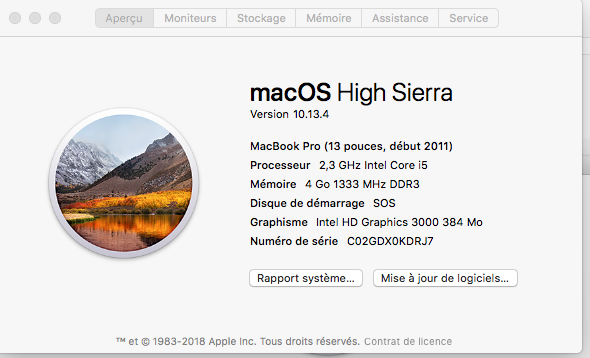

  • quel est le modèle et l'année de ton Mac ?

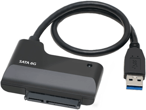

Quand tu parles de boîtier SATA <=> USB, tu veux parler de ce genre d'adaptateur ?
Parce que je n'en possède pas.
Arrive t-il fréquemment que cette nappe lâche ?
Ou un boîtier fermé comme cet exemplaire chez MacWay : ☞Boîtier disque dur 2,5" Storeva Xslim USB 3.0 Silver
