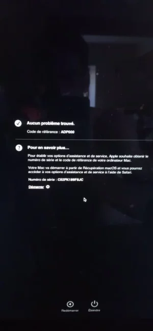

Ben écoute je viens de lancer le diagnostic, et voilà le visu que j'ai/////
C'est positif, donc je fais redémarrer, et là ça recoince.... ça reste sur la barre de progression à 1/2 chargée...
( Déso pour la qualité de la photo qui est aussi haute que mon moral actuel )

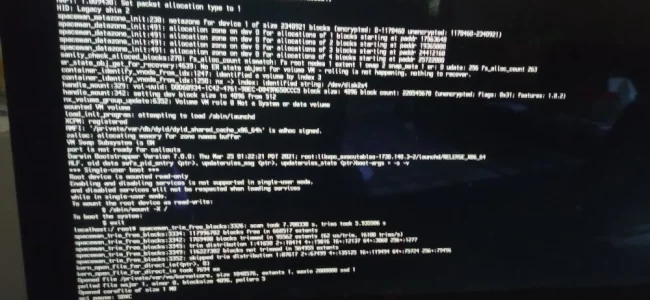

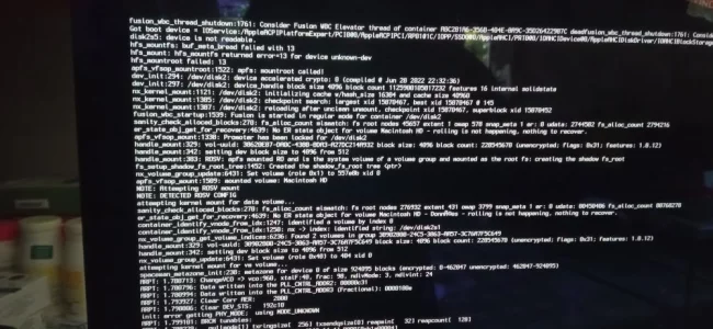

Et sinon , je tente un CMD + i au démarrage, j ai ceci
( je peux refaire des photos si une personne sait interpréter les lignes.... )
Et donc au bout j'ai un choix
To mount the root device as read-whirte: $/sbin/mount -X /
To boot the system: $ EXIT
J'ai fait exit.... Mais ça reboot et ça me refais l'interface en Chinois.....

Là, avec les captures d'écran, je tentais une autre Manip... En gros j'ai l'impression d'avoir un problème HARDWARE, et je me demandais si dans les lignes de codes de la capture, il n'y aurait pas un indice de réponse à cette question ;)
Les lignes de code parlent d’une volume non lisible et d’une « erreur 13 » pour hfs_mountfs.
Après, les clés qu’on a pas fait soi-même… :rolleyes:
Normalement, tout disque est visible via l’utilitaire de disque de la procédure de récupération (cmd option maj R). S’il ne l’est pas c’est qu’il est défaillant.
Je viens de tester... CMD OPTION MAJ R
Se fige à 85%.........
ok... Bon Ben il est défaillant alors.... Merci pour la précision des lignes....
