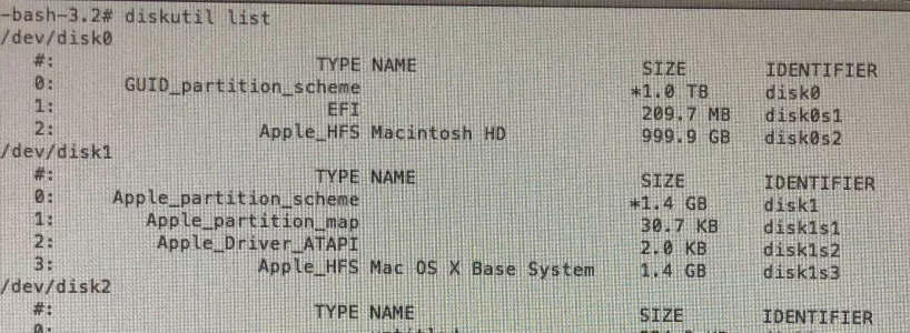

L'opération s'est bien déroulée mais voila je n'arrive pas a installer Mac Os...
En effet, après démarrage (Pomme+R), la fenêtre habituelle des 4 fonctions s'affichent.
Apres formatage du disque, je choisi l'option d'installation MacOs.
Il me propose d'installer Mac Os Lion.
L'installation démarre bien mais plante après 5 secondes avec un message d'erreur
Je suis donc bloque, que faire?
Voila... -bash-3.2# diskutil list /dev/disk0 #: TYPE NAME SIZE IDENTIFIER 0: GUID_partition_scheme *1.0 TB disk0 1: EFI 209.7 MB disk0s1 2: Apple_HFS Macintosh HD 999.9 GB disk0s2 /dev/disk1 #: TYPE NAME SIZE IDENTIFIER 0: Apple_partition_scheme *1.4 GB disk1 1: Apple_partition_map 30.7 KB disk1s1 2: Apple_Driver_ATAPI 2.0 KB disk1s2 3: Apple_HFS Mac OS X Base System 1.4 GB disk1s3 /dev/disk2 #: TYPE NAME SIZE IDENTIFIER 0: untitled *524.3 KB disk2 /dev/disk3 #: TYPE NAME SIZE IDENTIFIER 0: untitled *524.3 KB disk3 /dev/disk4 #: TYPE NAME SIZE IDENTIFIER 0: untitled *524.3 KB disk4 /dev/disk5 #: TYPE NAME SIZE IDENTIFIER 0: untitled *524.3 KB disk5 /dev/disk6 #: TYPE NAME SIZE IDENTIFIER 0: untitled *524.3 KB disk6 /dev/disk7 #: TYPE NAME SIZE IDENTIFIER 0: untitled *6.3 MB disk7 /dev/disk8 #: TYPE NAME SIZE IDENTIFIER 0: untitled *2.1 MB disk8 /dev/disk9 #: TYPE NAME SIZE IDENTIFIER 0: untitled *1.0 MB disk9 /dev/disk10 #: TYPE NAME SIZE IDENTIFIER 0: untitled *524.3 KB disk10 /dev/disk11 #: TYPE NAME SIZE IDENTIFIER 0: untitled *524.3 KB disk11 /dev/disk12 #: TYPE NAME SIZE IDENTIFIER 0: untitled *1.0 MB disk12 -bash-3.2#
Desole pour la forme du fichier, mais l'éditeur Safari est super basique sur mon Imac

Le disque est bien paramétré. Le problème doit provenir du serveur Apple qui n'a pas l'article "Lion" en disposition pour un téléchargement.
- as-tu un autre Mac ? - ou un PC ? => pour effectuer un téléchargement indépendant...​
