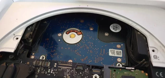

Vous pensez que je peux prendre le SSD du FD et le coller avec le HDD dans le Mac mini qui fonctionne (sans poser de problème au mini qui fonctionne, ce n'est pas à moi) ?
Aussi, je n'ose pas trop toucher au SSD, j'ose déjà pas soulever le cache noir qui est au dessus, mais foutu pour foutu
Si le SSD et le HDD font partie du FD et si tu ne casses pas tout en installant ces disques, oui, tente.
Hm je ne sais pas trop quoi faire là
(pas le choix que de déchirer le film plastique noir qu'il y avait au dessus)
