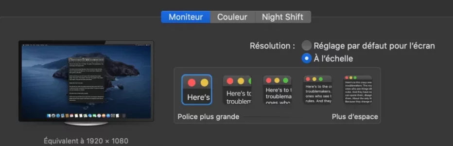

Avec les réglages de base :
  • 3840x2160 (donc équivalent 1920x1080) : les lettres du forum font environ 3mm de haut (je me base sur les chiffre, plus simple à mesurer)
  • 2560x1440 : les lettres font environ 2mm
J'affiche donc la plupart des sites avec une taille de 85% et non de 100%
A noter que via les options d'affichage, tu peux choisir l'option "à l'échelle" et le 2ème choix dans cette liste équivaut à du 2560x1440. C'est toujours un peu plus net que du 2560x1440 classique, mais ça demande plus de calcul pour le mac pour cet affichage (car pas un multiple de la résolution 4k). Mais le plus net reste le 1er choix (identique à réglage par défaut)

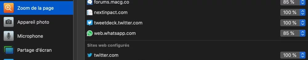

est ce que tu perds en qualité d'image en modifiant la taille?
agrandir ou rétrécir le texte n'est pas gênant, sauf si tu perds en qualité...
Il y a toujours le même nombre de pixels d'affichés donc pas de perte de qualité.
C'est cette option de safari pour réduire la taille du texte (et des autres éléments de la page) :
A noter que certain site peuvent avoir des bugs (lors du redimensionnement d'une fenêtre) mais c'est temporaire. Je ne parle pas de la modification du zoom.
