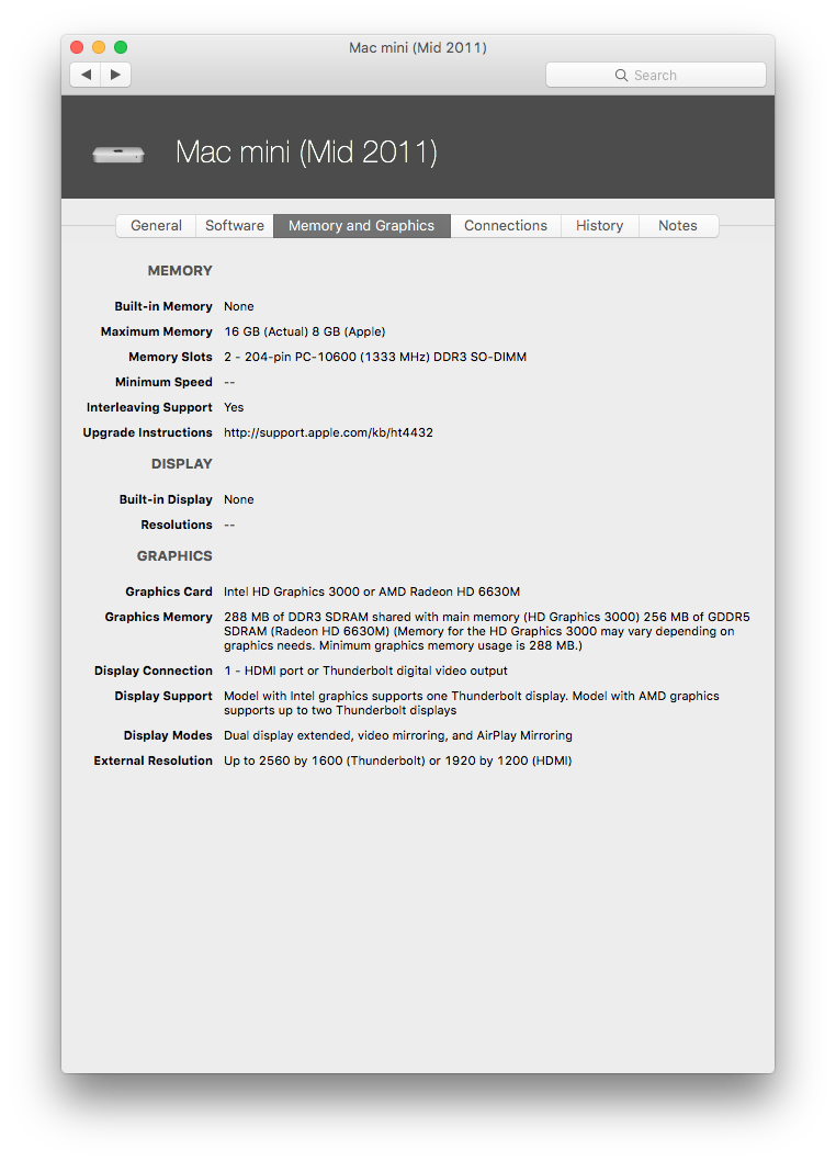

Le mini mid 2011 accepte bien 16 Go. (16 maxi, 8 selon Apple)
