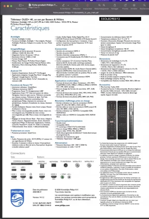

Je saute sur l'occasion parce que je dispose également d'une Philips mais d'une référence différente (achetée en janvier 2020) : 550LED903/12 et je compte (provisoirement, du moins j'espère !) l'utiliser comme moniteur externe d'un Mac mini (M1, M2, réponse éventuelle en juin ou plus tard ???)… mais pas encore en ma possession. La connectique de la TV est en PJ. sachant qu'actuellement je possède en iMac 27“ (16 GO Ram) et qu'il ne peut être utilisé comme moniteur externe, que je ne tiens pas à m'en débarrasser pour un moniteur autre qu'Apple, le but recherché (dans un premier temps !) est donc de procéder à l'installation du mac mini via la sortie HDMI 1 AMC/MHL de la TV, je pense que cela est jouable, pouvez-vous me le confirmer ? Ensuite, et afin de profiter de l'iMac 27“, j'ai l'intention d'utiliser Luna Display : https://astropad.com/luna-display-modes/
Est-ce que cette stratégie pourrait tenir la route ? A toutes fin utiles, je précise que je dispose d'une Freebox Revolution fibre et que la connexion Internet se ferait via les ports Ethernet pour les trois périphériques, c'est le cas actuellement pour l'iMac 27. Merci pour vos (éventuelles) réponses. Jissai.
