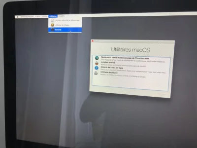

Tu pourrais faire une photo de l'écran que tu obtiens en démarrant avec Alt et une clé bootable branchée ?
Voilà ce que ça donne :
Comme sous ton Mac mini cette fenêtre n'apparaît pas celui-ci a un gros problème !

On commence par y voir un peu plus clair, mais cette partition Windows est intrigante. Alors, depuis ce Mac mini, est-ce que tu as cette fenêtre comme dans ta copie écran en réponse #6 ? Si oui, dans la barre de menu, tu sélectionnes le Terminal et tu taperas cette commande...
diskutil list
...en validant avec la touche Entrée. Pour le résultat, fais une photo.

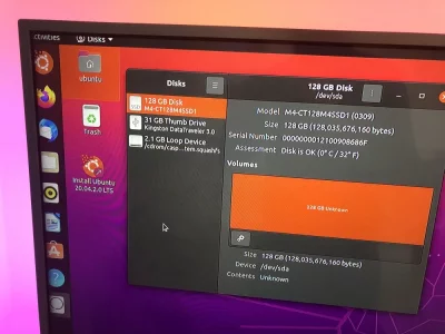

J'ai démarré Ubuntu en version Live USB pour voir ce qu'il y avait sur le SSD, il est bien branché et reconnu et il contient une seule partition. Le mini a l'air de bien fonctionner sous Ubuntu...

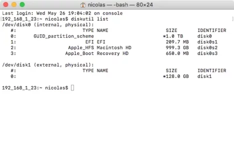

j'ai reçu le matériel nécessaire, j'ai démonté le mini, branché le SSD Crucial en USB et lancé le terminal avec la commande
Ton SSD de 128 Go n'est pas du tout formaté. Toujours dans cette configuration où ton SSD est connecté à ton iMac, tu relances le Terminal et tu fais un Copier/Coller de cette commande...

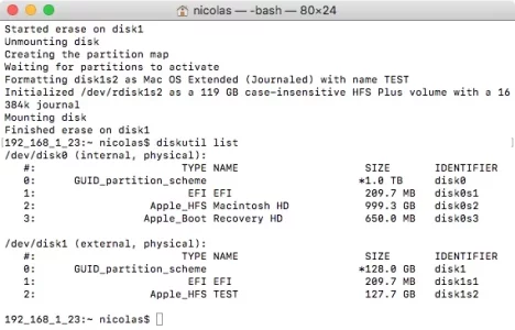

diskutil eraseDisk jhfs+ "TEST" gpt disk1
...en validant avec la touche Entrée. Dans la foulée, tu retapes la commande...
diskutil list
...en validant avec la touche Entrée et tu nous donnes le résultat.
Voici le résultat de la commande :
Eh bien voilà, ton SSD est maintenant correctement formaté. Maintenant tu peux faire l'installation d'une version de macOS en démarrant depuis ta clé USB. Petite remarque, lorsque tu auras fait l'installation, tu lanceras Utilitaire de disque et tu renommeras le disque dur TEST en Macintosh HD.

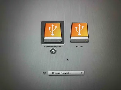

Démarrage avec la touche ALT :
Choix entre "install mac OS" et "Windows" (deux disques oranges, comme sur la photo #10.
Je fais "entrée" quand la sélection est sur "install mac os", la pomme, la barre de chargement jusqu'au bout, l'écran devient noir juste un instant puis blanc, comme avant finalement...
Je ne comprends pas bien pourquoi "Windows" apparait, étant donné que j'ai formaté le disque (avec vous, TEST), et qu'il n'y a pas d'autre disque à l'intérieur, ni lecteur optique, ni une autre clé USB...

EDIT : j'ai essayé de nouveau de lancer Ubuntu live, et ça fonctionne ..

  • disk0 est le disque interne de 1To et il est formaté, possède une partition Recovery, une partition Macintosh HD.
  • disk1 est le disque SSD externe de 128 Mo qui est maintenant formaté.
En se basant sur votre copie d'écran.
