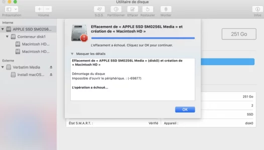

Installer High Sierra est dans mes applications, et il est vrai par rapport à ce qu'à dit @lloic38 (d'ailleurs bonjour à toi), à chaque téléchargement jusque-là, j'ai eu ce message :
    293,7 KB · Affichages: 192

Bon, pas encore
J'ai démarré sur le volume Install macOS High Sierra mais lorsque je lance l'option Installer macOS, j'arrive sur la page de choix du disque et là, la clé Install macOS High Sierra est grisée et je ne peux pas la choisir :
Par contre, pour mémoire, je n'ai besoin de strictement rien sur mon Mac, on peut vraiment repartir sur une remise à zéro totale, et revenir sur la base de deux disques Macintosh HD et Macintosh HD Données
