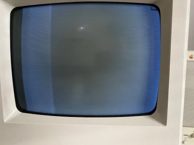

J’ai laissé mon mac plus allumé 30mn sans soucis et tout d’un coup l’écran s’est brouillé. Je l’ai éteint et laissé refroidir et maintenant lorsque je l’allume j’entend bien le bong, il charge le système 6 installé sur le disque externe mais par contre l’écran n’affiche plus une image correcte.
Une idée si c’est réparable ? J’habite en Alsace et je cherche une bonne âme qui saurait m’aider ?
Merci pour tout renseignement me permettant de réparer mon précieux …

Si tu veux de l'aide, encore faut-il que tu précises quel modèle exact de Mac te pose problème ? On fait quoi avec ta Photo ?
Négatif, il n'y a aucune information sur ta photo !
Pardon mais je ne sais pas trop quoi vous répondre…
Ça fait 2 fois que je dois me justifier sans comprendre pourquoi.
Mon 1er post précise que j’ai un problème d’affichage et que j’ai besoin d’aide. La photo montre clairement que l’affichage n’est pas bon.
Que voulez-vous de plus ?
J'ai essayé de le laisser allumer et au bout d'une minute ou deux l'écran fini par s'éteindre et le Mac émet un sifflement jusqu'à ce que je l'éteigne. Vous pensez que c'est une soudure qui a lâché ou c'est plus grave que çà ?
Bon du coup maintenant il s'allume plus du tout .... un léger cliquetis au niveau de l'arrière du Mac ... :nailbiting: plus de dông rien ...

tout d'abord: quand ça siffle, il ne faut plus le remettre sous tension.
Les dégâts vont continuer à se répandre.
La carte analogique est à restaurer.
Je vous enverrai la procédure de démontage APRES déchargement de la THT
Si c'est bien ce modèle là... https://fr.ifixit.com/Device/Macintosh_plus ...il va falloir mettre les mains dans le cambouis en toute sécurité. Voir aussi la 3e réponse ou il est fait mention d'un problème de condensateurs. Chez iFxit, ils ne sont pas chiches, mais pas pour les vieux modèles... https://fr.ifixit.com/Device/Classic_Mac
