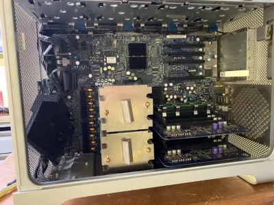

Récemment, j'ai acheté un mac pro de 2006 qui était plein de poussière d"une personne qui s'en était pas servie depuis longtemps. Après un long nettoyage, je remonte le mac, je le branche, il s'allume et les ventilateurs démarrent au bout de 2 secondes. Cependant après 20 minutes, toujours rien à l'écran, pas de boot. Je regarde les leds de diagnostic, j'ai bien la led verte de PWR_ON, la led orange pour TRICKLE POWER mais je constate que je n'ai pas la led GPU_PRESENT et EFI qui sont censées être verte mais qui sont ici éteintes. Je n'ai pas de led erreur pour les processeurs ni pour la RAM. J'ai nettoyé la carte graphique, remise dans un autre slot toujours pareil. Même sans carte graphique la led EFI ne s'allume pas. J'ai essayé plusieurs combinaisons avec la RAM d''origine et toujours le même problème. J'ai reset la SMC et fais un reset du pc non plus. Je n'ai plus d'idée... Je pense que c'est la carte mère mais comment la vérifier ?
Aussi, le mac démarre sans le bong de démarrage, j'ai juste la led blanche devant fixe.
La pile du bios est bien à 3 V
Les deux puces qui possèdent un dissipateur chauffent assez forts mais pas de chaleur sortant des deux processeurs
J'ai enlevé la carte graphique, toujours le même problème. J'ai vérifié si le voltage arrivait à l'EFI et j'ai bien un peu plus de 3 V. J'ai essayé de démarrer le mac sans RAM, aucune réaction non plus (pas de bip)

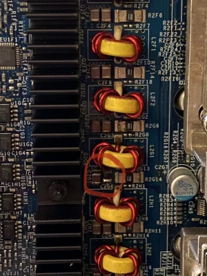

Un condensateur vers l'alimentation des processeurs était fissuré et se désagreageait, je l'ai enlevé mais toujours le même problème. Je ne peux pas le remplacer car je n'ai pas les schémas et un autre se trouve juste à côté sur la même ligne donc je pense que cela ne doit pas poser de problème pour les processeurs
