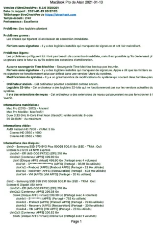

Bonjour, mac pro 2010 56go de mémoires, AMD Radeon HD 7950 3 Go, J'ai réalisé grace à certains d'entre vous la mise à jour de la Rom 144.0..., ainsi que l'installation d'une carte Sonnet Tempo pro bootable avec deux SSD 2,5 samsung et une carte OWC Accelsior 1M2 - Carte PCIe 4.0 pour SSD M.2 NVMe / AHCI équipée d'un SSD NVME samsung 970 eve Plus 500. J'ai effectué la restauration de Mojave sur le SSD Nvme, tout semble normal, par contre il arrive que sous certains logiciels lors d'une action la petite roue multicolor se met à tourner et impossible d'en sortir sans arrêter le mac ??? Merci d'avance

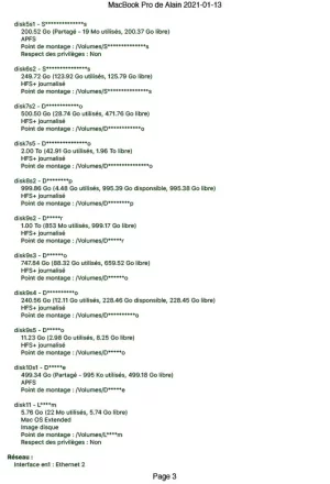

Il faut que tu suives le tuto de @peyret dans son post #2.
Poster des pages pdf ne nous permet pas d'examiner correctement le rapport.

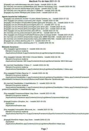

[En marche] CleanMyMac X HealthMonitor (? - installé 2020-04-18)
Élément d’ouverture moderne
/Applications/CleanMyMac X.app/Contents/Library/LoginItems/CleanMyMac X Menu.app/Contents/Library/LoginItems/CleanMyMac X HealthMonitor.app

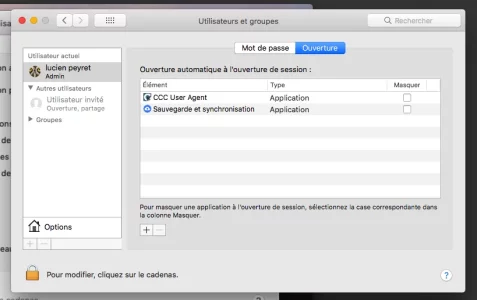

... j'espère que tu ne pas trop "joué" avec.... car il peut tellement nettoyer qu'il "massacre" le system...
Dans prefs system / utilisateurs et groupes / onglet ouverture...
fait une copie d'écran.... je suppose qu'il y a plein de chose ?

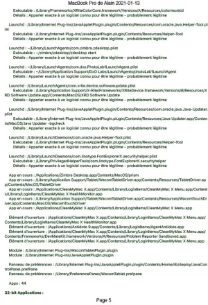

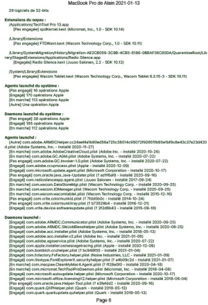

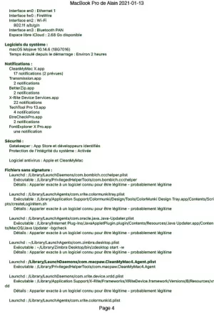

Pas grand chose de particulier à dire, mais il y a quand ça :
Problèmes graves :
  Les choses qui figurent ici ont besoin de correction immédiate.
  Fichiers sans signature - Il y a des logiciels installés qui manquent de signature et ont l’air malveillant.
Donc je te suggère de passer un coup de Malwarebytes : https://fr.malwarebytes.com
Problèmes graves :

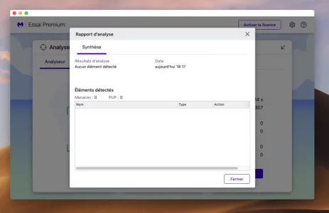

Je l'avais fait avant de faire Etrechekpro, sauf erreur rien ?! merci

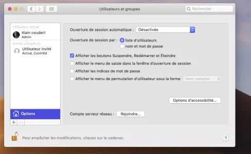

Si c'est la bonne fenêtre, il n'y a pas grand chose ?! Merci
OK, RAS. C'est bien.
