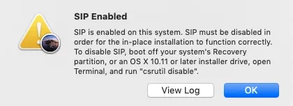

Pour des problèmes de mises à jour logicielles (Affinity 2) je dois passer à Catalina.
J'ai utilisé dosdude pour ce faire.
Inévitablement, j'ai eu un message d'erreur et je ne sais pas ce que je dois faire… : "Boot off your system's recovery partition, or an OS X 10.11 or later installer drive, open Terminal, and run "csrutil disable".
Merci de vos lumières.
    81,8 KB · Affichages: 3
Littéralement ce qui est écrit, en version longue et française :
1/ démarrer sur la partition de récupération Recovery (en maintenant les touches cmd R maintenues au démarrage) :
2/ lancer le Terminal (qui se trouve dans un des menus), taper précisément et exactementcsrutil disable et valider avec Entrée, afin de désactiver SIP :
3/ Redémarrer le Mac normalement (menu  > Redémarrer) sur le volume habituel ("Macintosh HD" par défaut)
4/ Ré-essayer d'appliquer le patch
