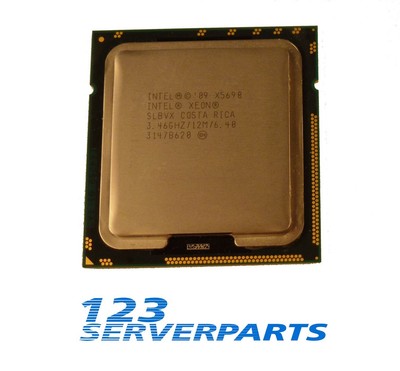

Processeur 2.8 GHz, 4 cœurs Intel Xeon W3530 Nehalem
Il serait judicieux de changer le W3530 au profit d'un X5690 car sinon tu ne pourras pas installer 64 Go de RAM.
D'autre part, avec un 3,46 GHz, tu as intérêt à utiliser de la RAM à 1333 MHz et pas de la 1066 MHz.

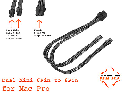

• 1. La RADEON RX 580 consomme 185 W donc aucun problème pour la power du Mac, mais il faut l'alimenter par un jeu de câbles spécifique.
• 2. Pour la RAM, aucun problème, nos MP 5.1 bi-pro alimentent 8 x 16 Go = 128 Go sans élévation de température.
•3. Rien à changer
• 4 J'ai déjà alimenté 2 x RX 580 sur un MP 5.1 sans aucun problème.
C'est si on veut alimenter une RADEON VII (300W) ou une VEGA 64 (295W) qu'il faut prévoir une alimentation externe (Corsaire) que l'on installe dans le rack DVD.

J’ai reçu ma carte graphique AMD RADEON RX 570 4GO mais le câble 2x6 pins to 8 pins est trop petit :( donc obligé d’en commander un plus grand.
En attendant, je regarde en effet pour faire évoluer le processeur ;) apres je fais attention au budget :).
Cela me paraît étrange car les kits livrés par Amazon sont toujours largement assez longs que ce soit en 18 ou en 16 AWG.

- Oui le câble livré avec Amazon est légèrement trop court et les 2x6 pins sont inversés j’ai dû commander celui ci :
- Je pense en effet évoluer le processeur et basculer sur un processeur Intel Xeon 3,46 GHz, 6 cœurs, ce qui me donnera un leger gain de puissance et pour à 64 Go de Ram DDR3 1066 MHz.

Le changement des CPU pour des X5690.
